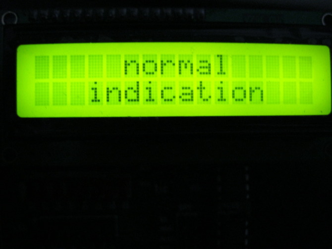

使用的是ATMEGA16芯片
功能说明:正常状态下,8个LED不停闪烁,1602显示normal indication指示

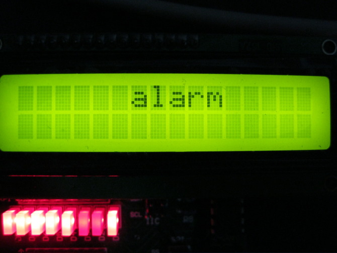

                报警状态下, 8个LED全发亮不闪烁,1602显示alarm报警,只有按复位按钮才能解除报警.
               alarm状态时,由于PB口的低3位和,1602时能,读写,数据指令寄存器选择位复用,所以有点暗.

    display(5,0,normal);
    display(3,1,indication);
#pragma vector = 0x04
__interrupt  void qq()        //中断产生报警
  writecmd(0x01);            //清屏
  display(6,0,alarm);
  PORTB=0x00;
