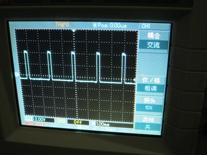

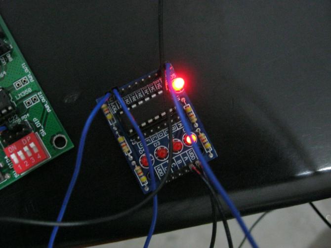

//本试验输出口为PD5 ,输出电压可以调节0---5V。

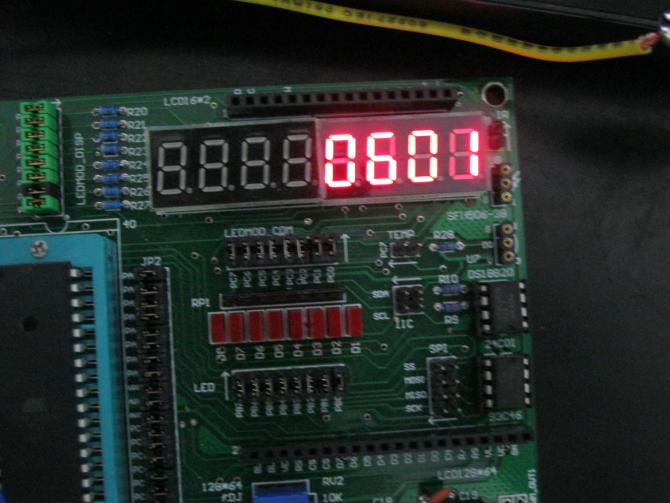

此图电压输出位0.6V

    x=(long)voltage;           设置电压变量
    x=(x*5000)/1023;           电压为5V 分辨率5000设置
    voltage=(uint)x;
    PORTA=seg7[voltage/1000];
    PORTC=tab[3];
    PORTA=seg7[voltage%1000/100];
    PORTC=tab[2];
    PORTA=seg7[voltage%100/10];
    PORTC=tab[1];
    PORTA=seg7[voltage%10];
    PORTC=tab[0];
