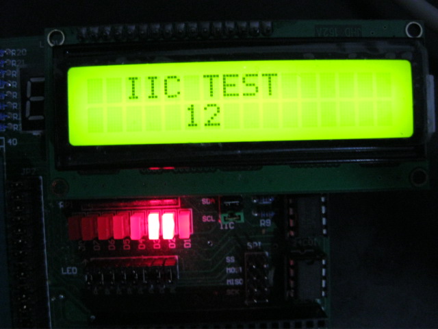

//芯片ATMEGA16 晶振8mhz

void main()
  uchar val=0;       //数据值变量
  portinit();
  delay(200);
  init();
  delay(200);
  display(2,0,str1);
  delay(200);
    displayz(5,1,val/10+0x30);
    displayz(6,1,val%10+0x30);
    delay(10);
    if(s1==0)          //值增加键
      delay(100);     //软件延时100ms防止按键抖动
      if(s1==0)
      val++;
      if(val>30)val=0;
    if(s2==0)          //值减少键
      delay(100);
      if(s2==0)
      val--;
      if(val<1)val=40;
    if(s3==0)         //值存储键
      delay(100);
      if(s3==0)
      iicwrite(70,val);
    if(s4==0)         //值读取键
      delay(100);
      if(s4==0)
      val=iicread(70);
