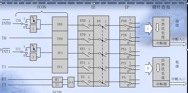

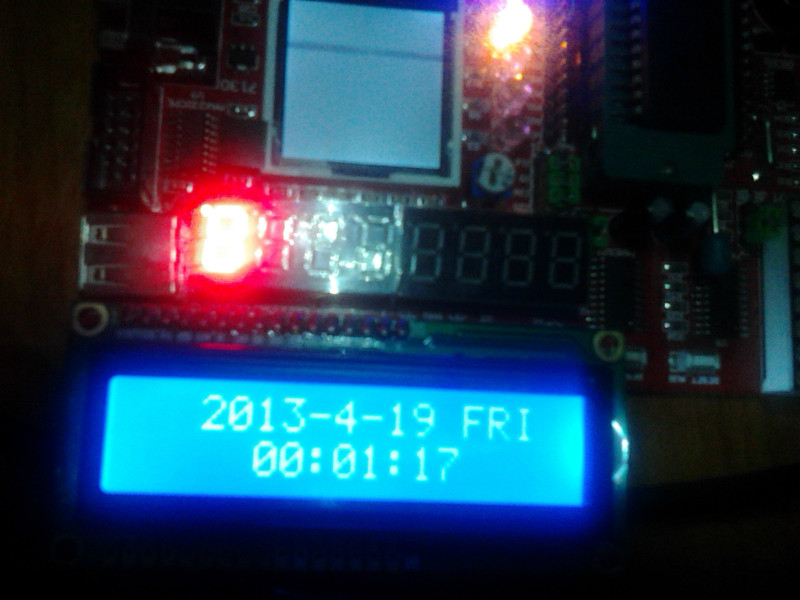

    制作好一个电子时钟时,单片机就差不多学会了80%,这个电子钟可以显示时间并且可以调节时间的秒,分,时。单片机主要的作用就是定时和中断,如何充分利用好这两个方面就是学习的重点。首先介绍下中断,中断就是指你在执行一个指令的时候突然要执行另一个指令时就要先将指令暂停先去执行另一个指令,当另一个指令完成时再返回完成中断前的指令。单片机含有5个中断,外部中断0和1,定时器/计数器中断0和1,串行口中断。要执行中断时就要打开总中断EA,将EA=1(高电平),在数字电路中1代表高电平,0代表低电平。总中断开完后,如果要开定时器中断0的话就输入ET0=1;再将TR0=1;这就开启了定时器0的中断(简单吧)。中断条件条件:1,有中断请求(下面讲),开总中断EA=1,开中断源中断(ET0=1)。 关于中断的详细解说大家可以查看www.51hei.com单片机网首页上的第18课。

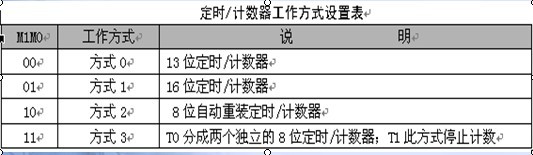

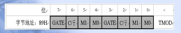

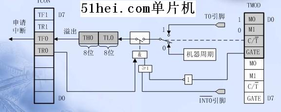

               定时器有四种方式,我就用了方式1来写电子钟。如何定时呢?先声明定时器工作方式TMOD,定时器0为低四位,定时器1为高四位。GATE大多数情况为 0(不详细介绍),C/T为0时是定时器,1为计数器。我们选工作方式1所以第二位为01,所以TMOD=0x01;后面我们要装初值也就是要往定时器 16位中装初始值,由于单片机一个机器周期约为1微秒,一个机器周期定时器加1个值,TH0为定时器0的高8
位,TL0为低八位。大家都知道一个字节为最大值为65535,所以假如你要定时50ms的话就要装65535-50000的值。只装满后就溢出执行中断(我就大概的介绍下)。中断出去后执行一个中断函数大概形势为
TMOD=0x01;
TH0=0x4c;
TL0=0x00;
EA=1;
ET0=1;
TR0=1;
void timer0() interrupt 1
    TH0=0x4c;
TL0=0x00;

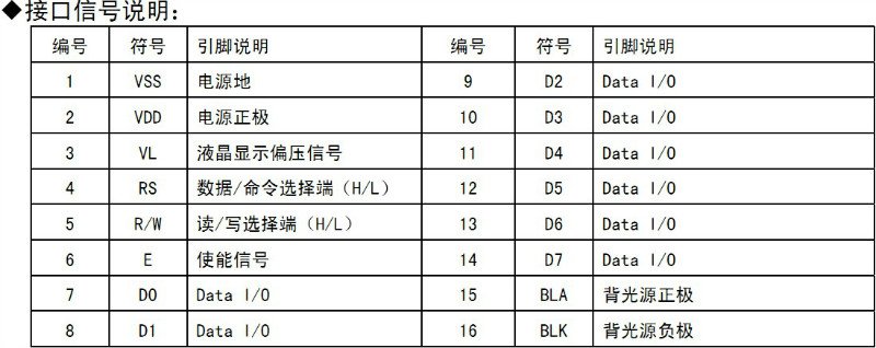

接下来我要写我电子钟的程序,这个程序还没完全写好,还差一个I^2c总线断电数据保存的程序,以后再补充。单片机不同端口具有不同的作用,当我们向端口输入不同的高低电平时就有不同的作用,这里我们用到了液晶屏的控制,定时器,中断系统,键盘。以后改进会用到蜂鸣器,I^2c总线。额,电脑要没电了

sbit dula=P3^7;
sbit wela=P2;
sbit rs=P2^5;
sbit rw=P2^6;
sbit s1=P1^0;
sbit s2=P1^1;
sbit s3=P1^2;
sbit rd=P1^7;
sbit lcden=P2^7;
