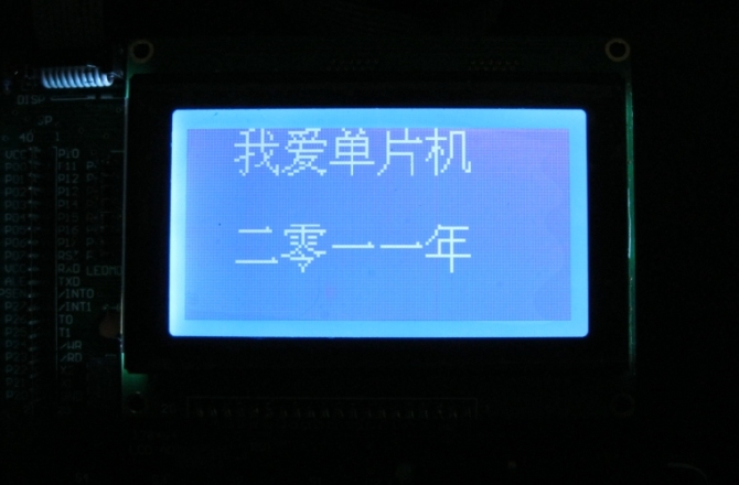

控制芯片是常用的HD61202列驱动,HD61203行驱动
一个汉字由16*16个像素点构成。
扫描顺序上下,然后到第2列再上下,一次类推。
显示结果:

void display_hz(uchar xx,uchar yy,uchar n,uchar fb); //显示汉字函数
uchar code hz[]; //汉字字摸
#include "12864hh.h"  //调用文件(函数库)
void main(void)
 lcd_init();
 delay(1000);
display_hz(2,0,0,0);              //display_hz( 显示列位置,显示页位置,显示第几个汉字,是否反显);
display_hz(4,0,1,0);
display_hz(6,0,2,0);
display_hz(8,0,3,0);
display_hz(10,0,4,0);
display_hz(2,4,5,0);
display_hz(4,4,6,0);
display_hz(6,4,7,0);
display_hz(8,4,8,0);
display_hz(10,4,9,0);
delay(60000);
