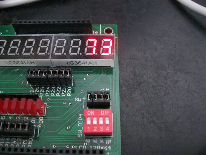

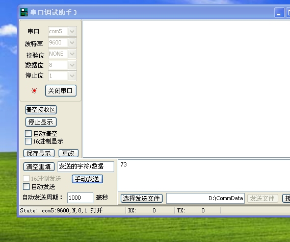

一开始想利用中断,最终还是利用代码。
#include <reg52.h>
#define uchar unsigned char
#define uint unsigned int
uchar code tab[]={0x3f,0x06,0x5b,0x4f,0x66,0x6d,0x7d,0x07,0x7f,0x6f};// 数码表
uchar num1;    //显示十位
uchar num0;    //显示个位
void delay(uint k)  //延时
 while(k--);
void main()
uchar j;
TMOD=0x20;
TH1=0xfd;
TL1=0xfd;
TR1=1;
SCON=0x50;
  while(RI==1) //输入第一个数字
 j=SBUF;
 num1=j-'0';
 RI=0;
 while(RI==0);  // 输入第二个数字
 j=SBUF;
 num0=j-'0';
 RI=0;
 P0=tab[num1];
 P2=0xfd;
 delay(100);
 P0=tab[num0];
 P2=0xfe;
 delay(100);
