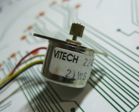

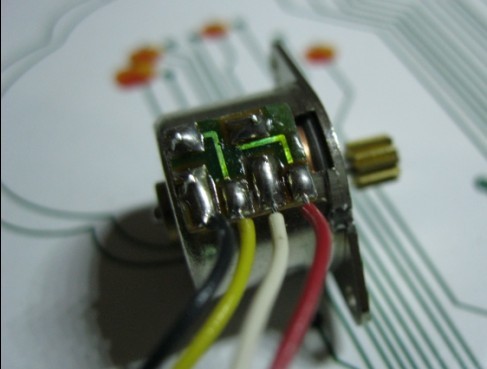

 总共4个线,2个线圈的一头公共接5 v,另外2根为单片机驱动口,驱动芯片用ULN2003a
这个是步进电机的图片.
