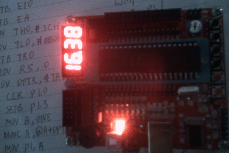

定时器定时模拟数字钟显示
作者:佚名   来源:本站原创   点击数:…  更新时间:2013年11月04日   【字体:大 中 小】
#include <reg52.h>
#define uchar unsigned char
sbit P2_0 = P2^0;
sbit P2_1 = P2^1;
sbit P2_2 = P2^2;
sbit P2_3 = P2^3;
static unsigned char second,minute,hour;
unsigned int tcount;
unsigned char m;
uchar code table[]={0xc0,0xf9,0xa4,0xb0,0x99,0x92,0x82,
                        0xf8,0x80,0x90};
void delay(uchar i)
  uchar j,k;
  for(j=i;j>0;j--)
    for(k=125;k>0;k--);

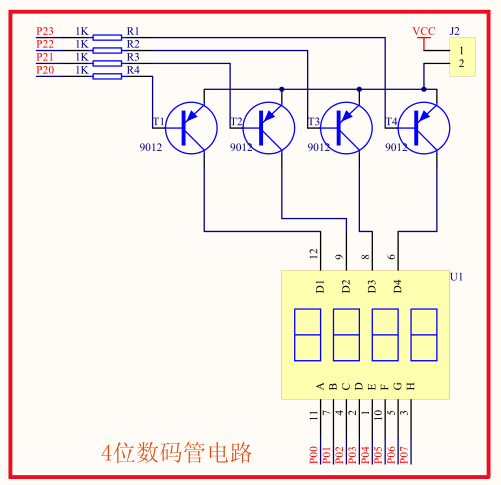

void display()
   P0=table[minute/10];
   P2_0 = 0;
   delay(5);
   P2_0 = 1;
   P0=(table[minute%10]& 0x7f);
   P2_1 = 0;
   delay(5);
   P2_1 = 1;
   P0=table[second/10];
   P2_2 = 0;
   delay(5);
   P2_2 = 1;
    P0=table[second%10];
   P2_3 = 0;
   delay(5);
   P2_3 = 1;
/*演示主程序*/
void main(void)
    unsigned int  a;
    TMOD=0x02;
    TH0=0x06;
    TL0=0x06;
    TR0=1;
    ET0=1;
    EA=1;
   for(a=100;a>0;a--)
     display();
** 函数名称 : t0(void) interrupt 1 using 0
** 函数功能 : 定时器中断
 void t0(void) interrupt 1 using 0
  { tcount++;
    if(tcount==4000)
      {tcount=0;
        second++;
         if(second==60)
          {second=0;
           minute++;
            if(minute==60)
             {minute=0;
              hour++;
              if(hour==24)
               {hour=0;
