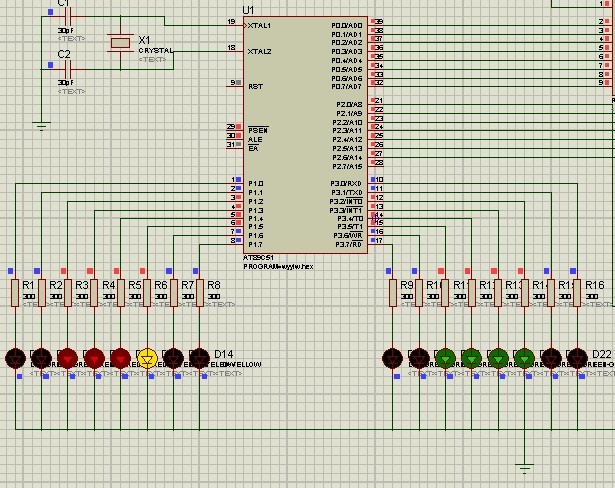

霓虹灯的电路图:
霓虹灯的51单片机程序:

下面是另一个用51单片机的霓虹灯2:
如果网页复制的代码无法编译成功可以从:http://www.51hei.com/f/nhddpj_c.rar 这个链接下载
