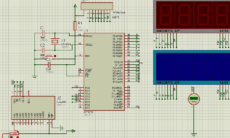

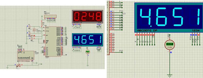

下面是电路图和仿真图:
       TI公司的12位AD转换TLC2543芯片比ADC0832的8位AD转换芯片,精度要高很多,ADC0832的精度是255分之1,而TLC2543 由于二进制数的位数是12bit,所以精度要高出很多,它的精度为4096分之一。以下为89C51单片机控制C语言程序和电路连接图。完整的工程文件及hex文件下载:http://www.51hei.com/f/tlccadc.rar 是用stc89c51单片机制作的 成品正在使用中.
