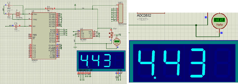

利用AT89c51单片机和ADC0808(ADC0809)ADC0832进行模数转换,进行电压测试
数码管采用共阳极,要显示小数点,则小数点位二进制数最高为应为0,在0-9的8421BCD
码中,最高位都为1,所以把输出数据的BCD码与0x7F“相与”才能实现带小数点的显示。

void main()
P3=0xFF;
P0=0xff;
choiceADC(0);
delay(1);
display(vvv);
