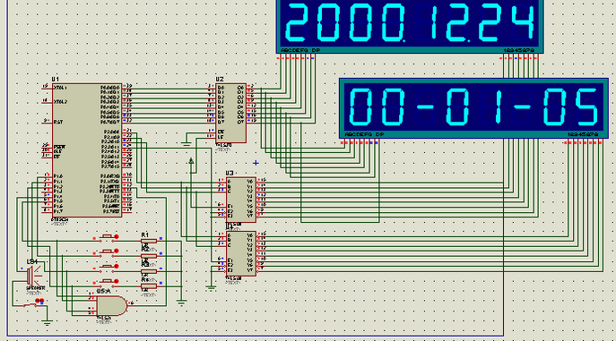

#include<reg51.h> sbit p1_0=P1^0; sbit p1_1=P1^1; sbit
p1_2=P1^2; sbit p1_3=P1^3; sbit p1_4=P1^4; sbit
p3_2=P3^2;  unsigned char code zimal[13]=
{0X3F,0X06,0X5B,0X4F,0X66,0X6D,0X7D,0X07,0X7F,0X6F,
0x40,0x80,0x00,};  /*共阴极字形代码,显示0-9字形码,最
后三个代码分别表示‘-’,‘.’‘熄灭’*/ unsigned int
year,month,day,hour,minute,second;//定义变量年,月,日,时
,分,秒; void delay();        //延时函数;  void xianshi
(unsigned int h,min,s);     //显示时间函数;  void
ymdxianshi(unsigned int year,month,day);   //显示年月日
; void fengming();                            //蜂鸣器
函数; int leap(unsigned int year);                //判
断闰年函数; unsigned int h,m,s=5;            //记录定时
时间; unsigned int mode=1,td=0,yw=0;   //状态; void
main()  {  year=2010;month=5;day=20;hour=23;minute=59;
second=0; /*初始化年,月,日,时,分,秒*/  TMOD=0x10;
//定时器1;模式1;  TL1=0xb0;TH1=0x3c;定时时间为50ms
TR1=1;//打开定时器1   ET1=1;//定时器1溢出中断允许位
EX0=1;//外部中断0允许    IT0=1;//外部中断0触发方式为边
沿触发   EA=1;  while(1)  //主循环;    {    if
(hour==h&&minute==m&&second==s) fengming(); //定时时间
到,蜂鸣器响;     if(mode%2==0) ymdxianshi
(year,month,day); //显示年月日  else    {if(td%3==2)
xianshi(h,m,s); // 定时状态;                else
xianshi(hour,minute,second); //正常显示时间状态;
   }               }      }   void delay()      //延时
函数;{  unsigned int i;  for(i=0;i<400;i++); }  void
ymdxianshi(unsigned int year,month,day)  //年月日的显示
与调整 {int i,j; i++;   if(td%2==1&&yw%8==0&&i%2==0) //
点亮年的第一个  {    P2=0x7f;    P0=zimal[12];
for(j=0;j<2000;j++);   } else   {      P2=0x7f;
P0=zimal[year/1000];   delay();  }   if(td%2==1&&yw%
8==1&&i%2==0) //点亮年的第二个     {  P2=0xbf;
P0=zimal[12];     for(j=0;j<1800;j++);   }   else   {
P2=0xbf;   P0=zimal[year%1000/100];delay();   }   if
(td%2==1&&yw%8==2&&i%2==0)//点亮年的第三个     {
P2=0xdf;  P0=zimal[12];    for(j=0;j<1800;j++);   }
else    {        P2=0xdf;  P0=zimal[year%100/10];
delay();    }  if(td%2==1&&yw%8==3&&i%2==0) //点亮年的
第四个{  P2=0xef;   P0=zimal[12];   for
(j=0;j<1800;j++);  }   else   //显示年  {  P2=0xef;
P0=zimal[year%10];  delay();   }  if(td%2==1&&yw%
8==4&&i%2==0)//显示月点亮    {      P2=0xf7;
P0=zimal[12];P2=0xfb;    P0=zimal[12];    for
(j=0;j<1800;j++);       }  else  {   P2=0xf7;
P0=zimal[month/10];  delay();    P2=0xfb;   P0=zimal
[month%10];  delay();    }P2=0xef;//显示点
P0=zimal[11]; for(j=0;j<100;j++);     P2=0xfb;
P0=zimal[11];  for(j=0;j<100;j++);  if(td%2==1&&yw%
8==5&&i%2==0)//显示日的第一个  {       P2=0xfd;
 P2=0xfd;      P0=zimal[day/10];   delay();}  if(td%
2==1&&yw%8==6&&i%2==0)//显示日的第二个  {  P2=0xfe;
P2=0xfe;    P0=zimal[day%10];   delay();   }  }  void
xianshi(unsigned int h,min,s)  //显示时间函数;{
unsigned int i,j;     i++;       if(td%3!=0&&yw%
6==0&&i%2==0)    { P2=0x7f;      //显示时的第一个;
P0=zimal[12]; for(j=0;j<2000;j++);    }     else    {
    P2=0x7f;        P0=zimal[h/10];   delay();   }
if(td%3!=0&&yw%6==1&&i%2==0)//显示时的第二个   {
P2=0xbf;   P0=zimal[12];for(j=0;j<2000;j++);     }
else    {        P2=0xbf;   P0=zimal[h%10];   delay();
     }  //显示-             P2=0xdf;      P0=zimal[10];
  delay();  if(td%3!=0&&yw%6==2&&i%2==0)   //显示分的第
一个; {      P2=0xef;     P0=zimal[12];   for
P2=0xef;  //显示分的第二个;   P0=zimal[min/10];
delay();      }      if(td%3!=0&&yw%6==3&&i%2==0)     {
  P2=0xf7;     P0=zimal[12];    for(j=0;j<2000;j++);
 }     else{    P2=0xf7;   P0=zimal[min%10];     delay
();       }        P2=0xfb;   //显示-   P0=zimal[10];
delay();       if(td%3!=0&&yw%6==4&&i%2==0) //显示秒的
第一个;    {     P2=0xfd;     P0=zimal[12];  for
(j=0;j<2000;j++);    }   else   {      P2=0xfd;
P0=zimal[s/10];   delay();     }if(td%3!=0&&yw%
6==5&&i%2==0)   //显示秒的第二个    {    P2=0xfe;
   {P2=0xfe;   P0=zimal[s%10];   delay();     }  }
void ex0()interrupt 0 //外部中断零; {  unsigned int i;
if(p1_3==0)delay(); if(p1_3==0) {mode++;td=0;} if
(p1_1==0)delay();  if(p1_1==0)yw++;        //移位; if
(p1_0==0)delay();  if(p1_0==0)td++;        //修改调整时
间状态;   if(mode%2==0)        //调整日期;   { if(td%
2==1)     for(i=0;i<10;i++);     if(p1_2==0)delay();
   if(p1_2==0)   //移位;      {  if(yw%8==0)year+=1000;
  //调整对应位的数值;         if(yw%8==1){year+=100;if
(year%100/10==0)year-=1000;}        if(yw%8==2)
{year+=10;if(year/10%10==0)year-=100;}        if(yw%
8==3) {year++;if(year%10==0)year-=10;}      if(yw%
8==4)month++;           if(yw%8==6){day++;if(day%
10==0)day-=10;}       if(yw%8==5) day+=10;
}      // if(year>=2500)year=0;  //年份小于2500;
if(month>12)month=1;   //月份小于12;      switch(month)
         //日期限制      {       case 4:      case 6:
    case 9:       case 11:if(day>30)
day=1;break;//4,6,9,11月30天;case 2 :          {if
(leap(year))   //闰年2月29天;             while
(day>29)day=1;           else
while(day>28)day=1;//非闰年28天;}break;
default:if(day>31)day=1; //1,3,5,7,8,10,12月31天;     }
     }     }    //else if(td%3==1) //调整时间; else if
(td%3==1) {  ET1=0; //时钟中断 for (i=0;i<10;i++);
if(p1_2==0)delay();        if(p1_2==0)   {    if(yw%
6==1){hour++;if(hour%10==0) hour-=10;}     if(yw%6==0)
hour+=10;        if(yw%6==3){minute++;if(minute%10==0)
minute-=10;}    if(yw%6==2)minute+=10;     if(yw%6==5)
{second++; if(second%10==0)second-=10;}if(yw%6==4)
second+=10;     }   if(hour>23)hour=0;   if(minute>59)
minute=0;  if(second>59)second=0;   }  else   //定时状
态;    {     ET1=1;     if(td%3==2)      {      for
(i=0;i<10;i++);     if(p1_2==0)   //定时;     {
if(yw%6==1){h++;if(h%10==0) h-=10;  }        if(yw%
6==0)h+=10;         if(yw%6==3){m++;if(m%10==0)m-=10;}
   if(yw%6==2)m+=10;      if(yw%6==5){s++; if(s%10==0)
s-=10;}if(yw%6==4)s+=10;            }     if(h>23)h=0;
   if(m>59)m=0;     if(s>59)s=0;      }}    }  void
time1()interrupt 3  //定时器1中断; {  unsigned char i;
TF0=0;  TL0=0xb0;  TH0=0x3c;  i++;   if(i==20)  //1秒钟
到;   {    second++;   i=0;    }   if(second==60)//1分
钟;   {   second=0;   minute++;    }if(minute==60)//1小
时;  {   minute=0;  hour++;  }   if(hour==24) //1天;
{      hour=0;    day++;       }     switch(month) //1
月;   {    case 4:    case 6:    case 9:     case
11:if(day>30){month++;day=1;}break;//4,6,9,11月30天;
case 2:{if(leap(year))                if(day>29)
{month++;day=1;} //闰年29天; else           if(day>28)
{month++;day=1;}//非半闰年28天;             }break;
default:if(day>31){month++;day=1;}//1,3,5,7,8,10,12月30
天;    if(month>12) //1年;    {year++;       month=1;
}    }  }  void fengming() //蜂鸣器; {  int m,n;  for
(m=0;m<=100;m++) {p1_4=!p1_4;  for(n=0;n<380;n++); } }
 int leap(unsigned int year) //判断闰年函数; {  int
leap;  if(year%4==0&&year%100!=0||(year%400==0))
leap=1;  else leap=0;return(leap); }
