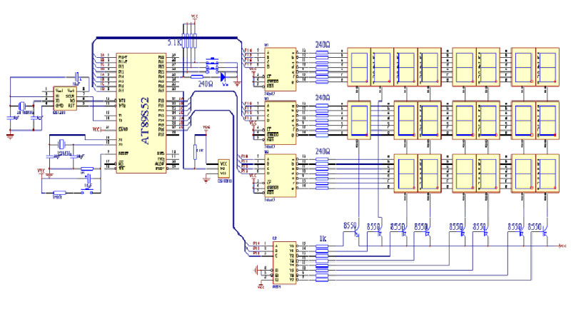

电子万年历-汇编程序(DS18B20温度采集、DS1302时钟、动态扫描显示、农历转换)

  DAT EQU P0.7
  SCLK EQU P3.2
  IO  EQU P3.3
  RST EQU P3.4
