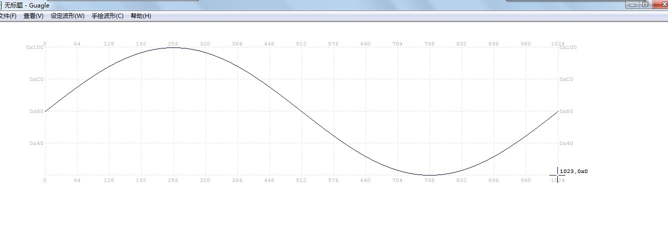

   一.用波形软件,选择全局参数,128,256,512,1024,......数据类型选无符号十进制数,如下图,选择需要的波形,点击文件/保存选项进行保存,填入保存文件名,例如sinx.mif,注意,一定要在文件名后加上后缀.mif。如果没有波形取模软件,就要通过计算填写表格中的数据,计算的方法如果输出为8位二进制数,最大值为255,y=255sin(k*360/2的n次方),k=0,1,2,3,4,5,...,
2的n次方.n为表格地址二进制数位数,k为地址号码,可为十进制,可为16进制。

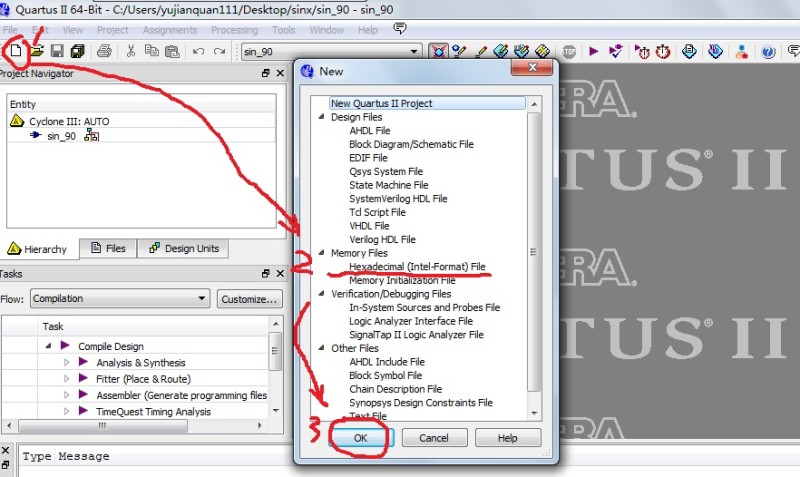

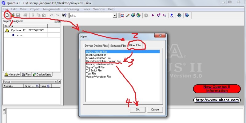

      2.  然后在项目界面开始建立数学用表存储器宏模块rom,文件格式XXX.hex,具体方法:

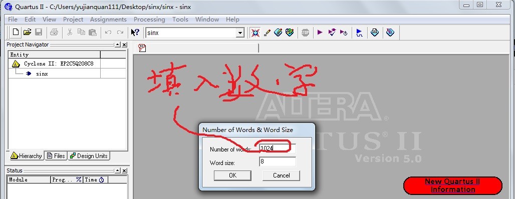

    1)如果是5.0版本,选择New,在弹出动的对话框中选择Other Files标签下的Hexadecimal(Intel-Format)File,在弹出的窗口中根据精度在Number of words有边框中填入64,128,256,512,1024,下面的Word size框中对应填写8;
    如果是其他版本,选择
Hexadecimal(Intel-Format)File文件。

点击OK后:8表示表格宽度为8,这样64为8行,128为16行,256为32行依次类推(64,128,256,512,1024,…,2n等数子把一个周期的360度等分为64个点,128个点,256个点,…,2n个点以此类推,其中n为查表地址号码的二进制数的位数。

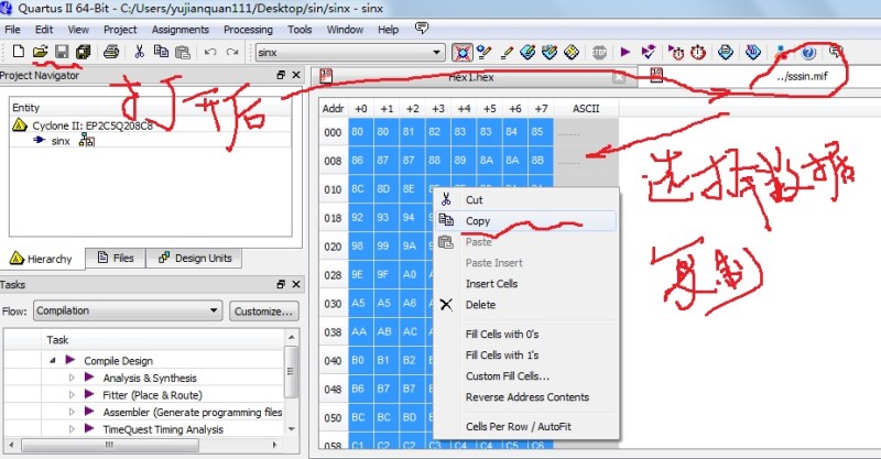

2)然后算出每个点对用的正弦值填入表中。
        3)填入数据后保存为后缀为.hex的文件。表格建立完毕。

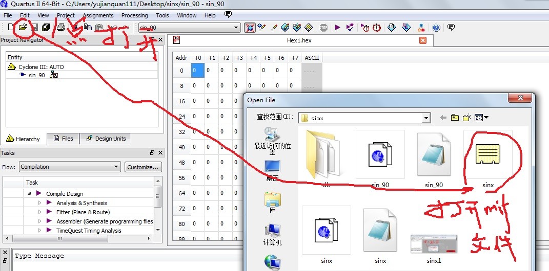

     打开波形保存的mif文件后,将其中的数据复制,粘贴到hex1.hex表格中,如下图。
