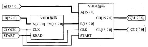

用原理图将上面所生成的宏连接成完整的除法器如图5所示。其中A[15:0]为被除数,B[7:0]为除数,c[31:16]为商的整数部分,C[15:0]为商的小数部分。
图5 完整的二进制除法器

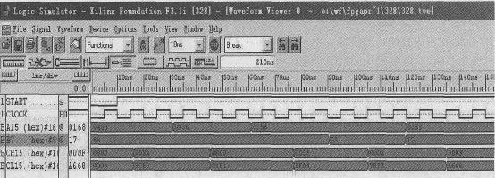

我们选择几对被除数和除数进行了仿真,其结果如图6和表1所示。
表1部分仿真结果
被除数 除数 商的整数部分 商的小数部分
0450 68 000A 9CE0
0036 68 0000 84E4
0256 68 0005 BFA4
0256 39 000A 7BFE
0168 17 000F A668
