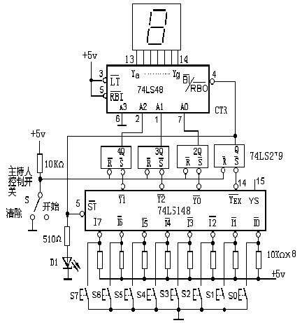

(1) 抢答器电路
参考电路如图所示。该电路完成两个功能:一是分辨出选手按键的先后,并锁存优先抢答者的编号,同时译码显示电路显示编号;二是禁止其他选手按键操作无效。工作过程:开关S置于"清除"端时,RS触发器的 端均为0,4个触发器输出置0,使74LS148的 =0,使之处于工作状态。当开关S置于"开始"时,抢答器处于等待工作状态,当有选手将键按下时(如按下S5),74LS148的输出 经RS锁存后,1Q=1, =1,74LS48处于工作状态,4Q3Q2Q=101,经译码显示为"5"。此外,1Q=1,使74LS148 =1,处于禁止状态,封锁其他按键的输入。当按键松开即按下时,74LS148的 此时由于仍为1Q=1,使 =1,所以74LS148仍处于禁止状态,确保不会出二次按键时输入信号,保证了抢答者的优先性。如有再次抢答需由主持人将S开关重新置?quot;清除"然后再进行下一轮抢答。74LS148为8线-3线优先编码器,表11、1为其功能表。
上面这个被多家网站和许多电子制作大赛组委会广泛使用的抢答器居然有严重的错误,就是没法锁存,或锁存后没法重启,造成这一错误的关键是主持人开关有个清零动作,这个清0动作要确保锁存器清0,而这个电路的缺陷是清零动作不能保证存储器一定清零,因为清零是利用基本RS触发器的置0功能,基本RS触发器的置 0功能要求R端一定为0,S端一定为1,这样才能确保清零,而上述电路主持人按下清0按钮后,不能确RS的状态一定为01,只能保证在主持人按下清零按键后R端为零,所以上述电路存在严重缺陷,以至于有些仿真软件不能仿真出正确的结果,改正的办法是将清零信号“非”以后,再和148的输出端“或”后接入基本RS触发器的S端。上述抢答器电路经修改后的VHDL程序如下:

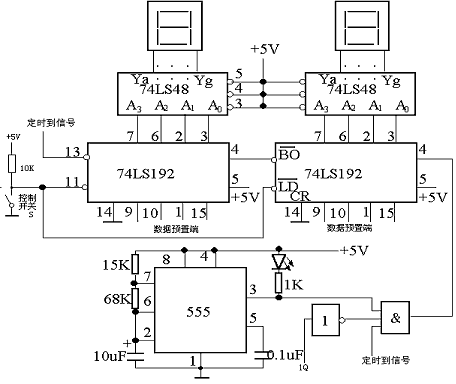

定时电路:
由节目主持人根据抢答题的难易程度,设定一次抢答的时间,通过预置时间电路对计数器进行预置,计数器的时钟脉冲由秒脉冲电路提供。可预置时间的电路选用十进制同步加减计数器74LS192进行设计,具体电路如上图所示。

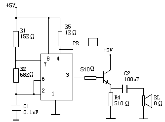

(3)报警电路
由555定时器和三极管构成的报警电路如图11、4所示。其中555构成多谐振荡器,振荡频率fo=1.43/[(RI+2R2)C],其输出信号经三极管推动扬声器。PR为控制信号,当PR为高电平时,多谐振荡器工作,反之,电路停振。

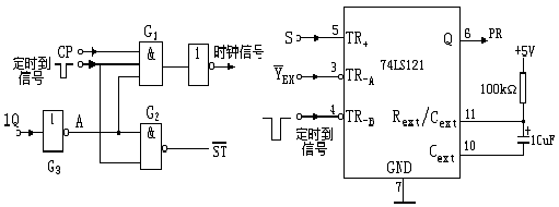

4)时序控制电路
时序控制电路是抢答器设计的关键,它要完成以下三项功能:
①主持人将控制开关拨到"开始"位置时,扬声器发声,抢答电路和定时电路进人正常抢答工作状态。
②当参赛选手按动抢答键时,扬声器发声,抢答电路和定时电路停止工作。
③当设定的抢答时间到,无人抢答时,扬声器发声,同时抢答电路和定时电路停止工作。
根据上面的功能要求,设计的时序控制电路如上图所示。图中,门G1 的作用是控制时钟信号CP的放行与禁止,门G2的作用是控制74LS148的输人使能端 。图11、4的工作原理是:主持人控制开关从"清除"位置拨到"开始"位置时,来自于图11、2中的74LS279的输出 1Q=0,经G3反相, A=1,则时钟信号CP能够加到74LS192的CPD时钟输入端,定时电路进行递减计时。同时,在定时时间未到时,则"定时到信号"为 1,门G2的输出 =0,使 74LS148处于正常工作状态,从而实现功能①的要求。当选手在定时时间内按动抢答键时,1Q=1,经 G3反相, A=0,封锁 CP信号,定时器处于保持工作状态;同时,门G2的输出 =1,74LS148处于禁止工作状态,从而实现功能②的要求。当定时时间到时,则"定时到信号"为0, =1,74LS148处于禁止工作状态,禁止选手进行抢答。同时, 门G1处于关门状态,封锁 CP信号,使定时电路保持00状态不变,从而实现功能③的要求。集成单稳触发器74LS121用于控制报警电路及发声的时间,其工作原理请读者自行分析。
