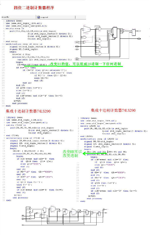

调用JK触发器的74Ls290程序
 先编一个JK触发器带清0端,项目名称为dff_JK_111;
