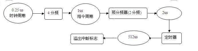

到底从时钟频率一直到定时器中断溢出之间是什么关系呢?
下面我画了一个流程图我们用频率的方式来理解这一切。假设时钟频率是4MHz ,定时器预分频值为2,定时器初始值为0.
1。首先4MHz 的时钟 4分频后变成 1MHz的指令频率;
2。然后预分频器 2 分频后变成 0.5MHz的频率供给定时器;
3。定时器经过256分频后变成约1952Hz的频率溢出中断;
然后我们再用周期的方式来理解这一切。
1。首先0.25us时钟周期4分频后变成 1us指令周期;
2。然后预分频器 2 分频后变成 2us周期 供给定时器;
3。定时器每隔2us加一 ,加到256次 256X2us=512us溢出中断 ;
希望上面的流程图能帮你梳理一下概念。

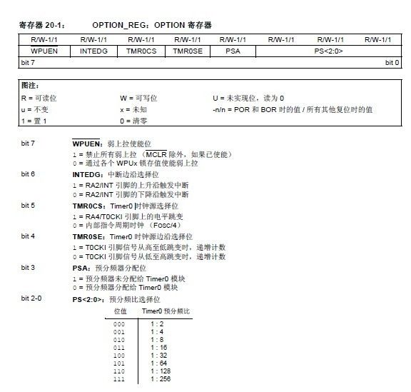

设置相关的寄存器。
OPTION_REG寄存器中我们一般需要设置三处。
PS<2:0>设置用来设置预分频预分频范围从2 ~256
PSA设置成0 讲预分频器分配给Timer0模块
TMR0CS设置成0 内部指令周期时钟。
