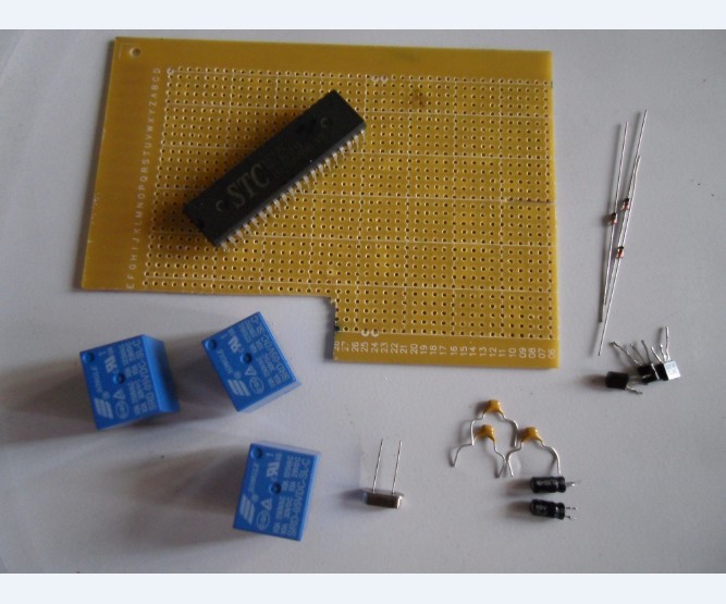

    1. 原料清单:旧手机一台(能打电话就行),stc89c52单片机一块,5v继电器3个,1n4148二极管3个,1n4007二极管2个,9012三极管 3个 ,8050三极管1个,11.0592晶振1个,20p独石电容2个,104独石电容1个,电解电容1000uf、470uf、0.1uf各一个 10uf两个,LM317
三端稳压1个,200Ω、400Ω、1K电阻各一个。洞洞板一块,一个外壳(笔者的是路由器的外壳),一张0月租0低消的手机卡,热释红外感应模块一个。(成本100元以内)

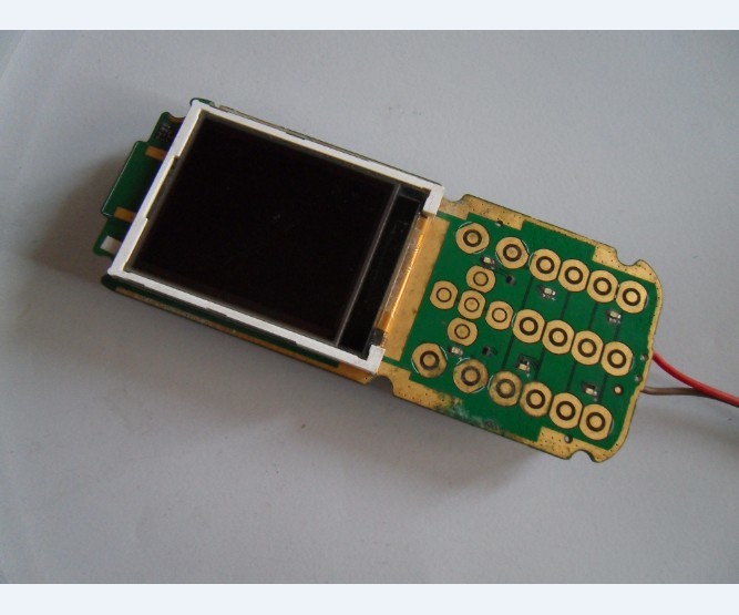

        一台旧手机,外壳已经拆掉

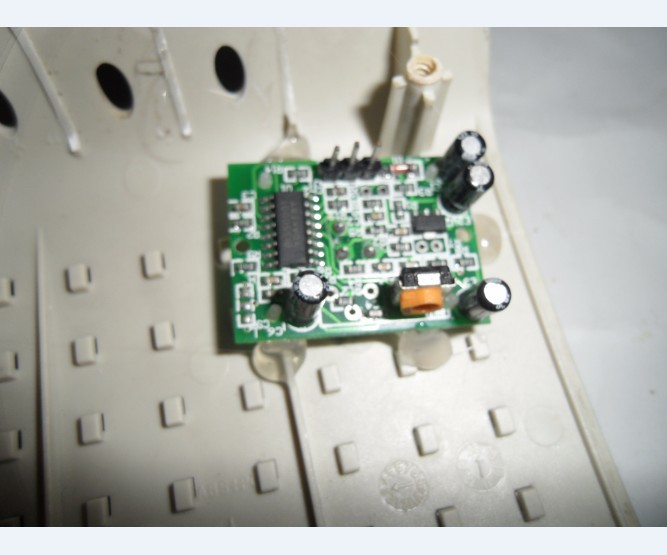

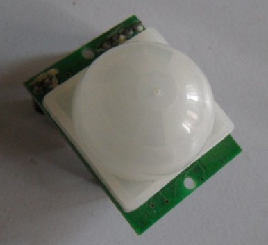

热释红外传感器
电子元件若干,详见上面清单。

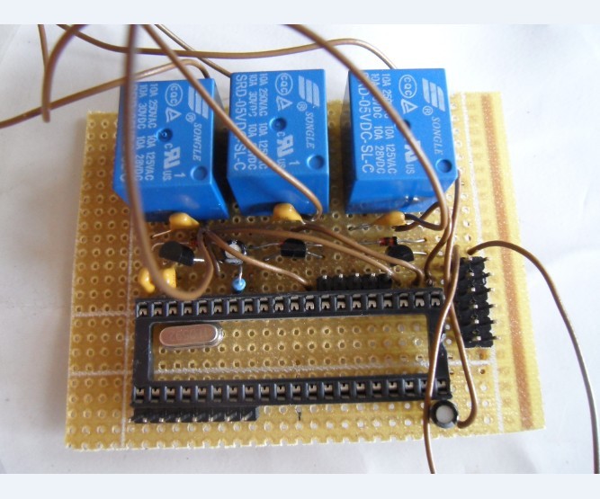

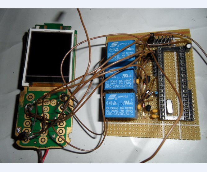

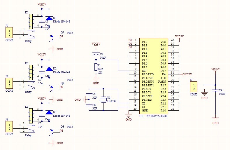

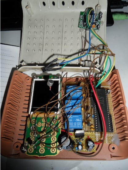

  电路图,单片机的P0口的前3个脚分别控制3个继电器,P1^4用来检测红外模块返回的信号。有的手机可用三极管代替继电器座开关,笔者手上的这台手机的按键设计有点怪,为了稳定起见,所以使用继电器。J1\J2\J3是手机的 按键。

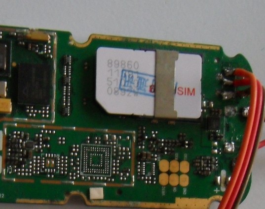

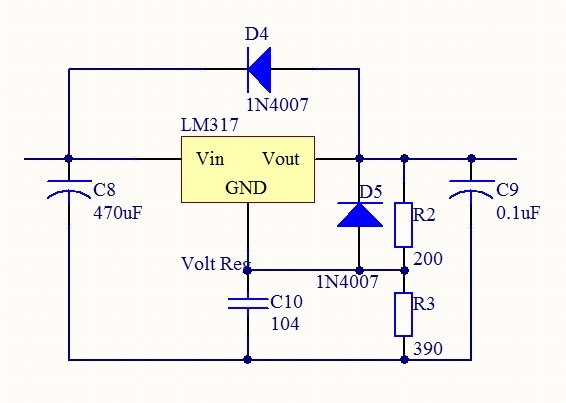

这是LM317三端稳压电路,输出3.7v,用来给手机供电。手机长时间直接使用5v会烧坏。另外,要在手机正负极并联一个1000uf的电容。因为手机接受发射信号的时候电流峰值能达到2A
下面已经焊接完成,再把程序烧写到单片机中。(程序代码在最后)
再把它连接到手机的按键上。照片中手机按键上的三极管不是关键,可有可无,初衷是为了检车手机是否死机的。

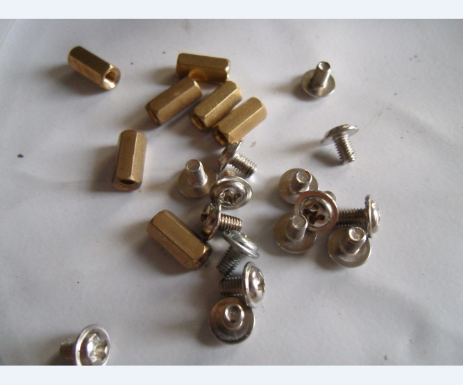

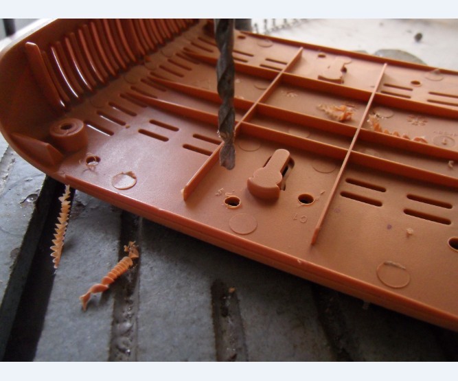

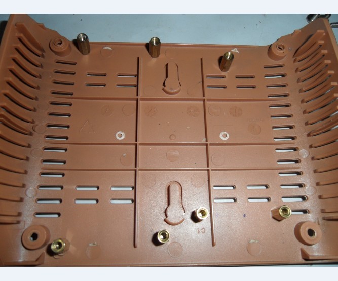

在路由器的外壳是哪个打几个洞,安装铜柱。
铜柱螺丝若干
安装了铜柱的外壳
在路由器的盖子上挖一个洞,把红外传感器的透镜部分外露。然后用热熔胶粘牢。

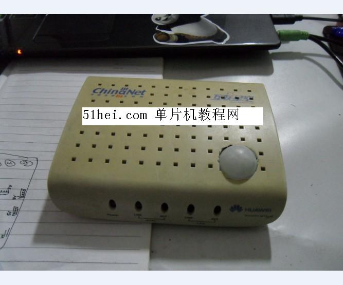

大功告成
外表是一个路由器,实际上是一台防盗器,呵呵。下面附单片机程序:
笔者指定的电话号码已经保存在手机电话薄的第一个位置,
