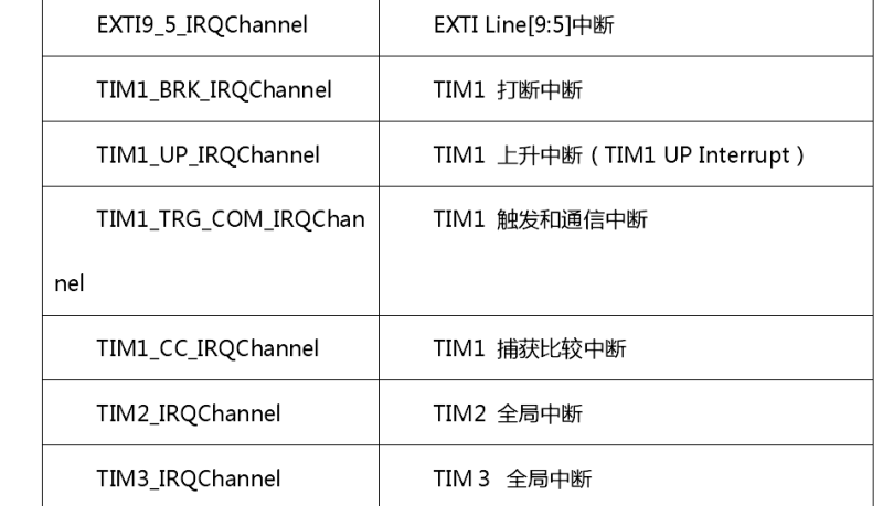

NVIC_InitStructure.NVIC_IRQChannel = TIM2_IRQChannel; //选择TIM2中断 是结构体的不同值,怎么回事?
3TIME2是在什么情况下促使发生了TIM2_IRQChannel; 是定时器定时满了?还是?TIM1有那么多中断方式,那么TIM2的全局中断时什么意思?
