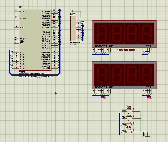

 第一步:确定有相应的程序和仿真文件在同一个文件夹里
第二步:打开仿真文件

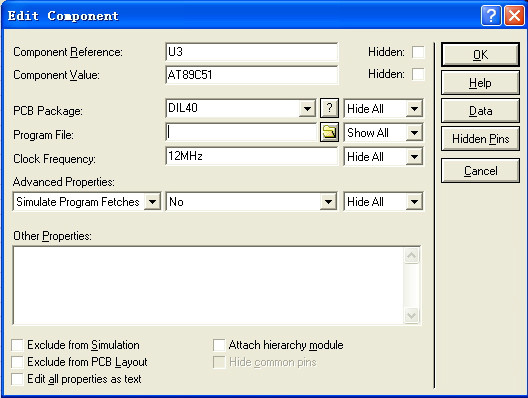

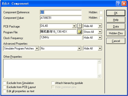

双击单片机,单片机没有加载任何机器码,点击OK退出对话框;

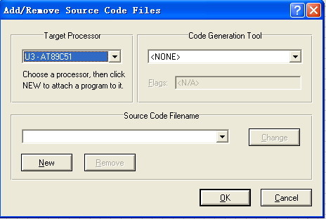

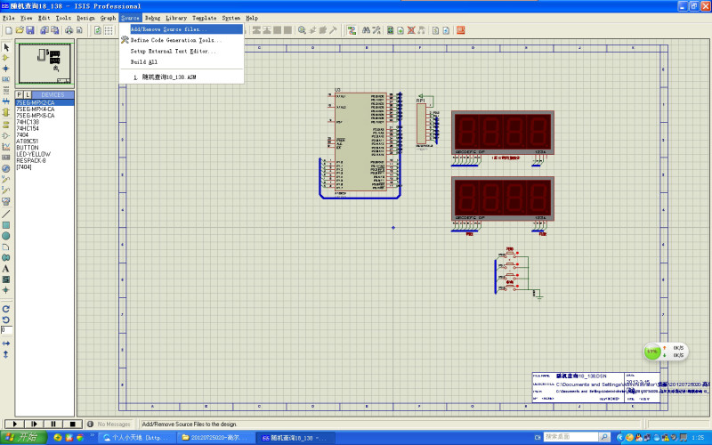

第三步:点击Source菜单,并弹出Add/Remove Source files
弹出对话框

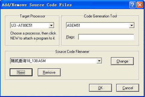

Code Generation Tool下选择ASEM51

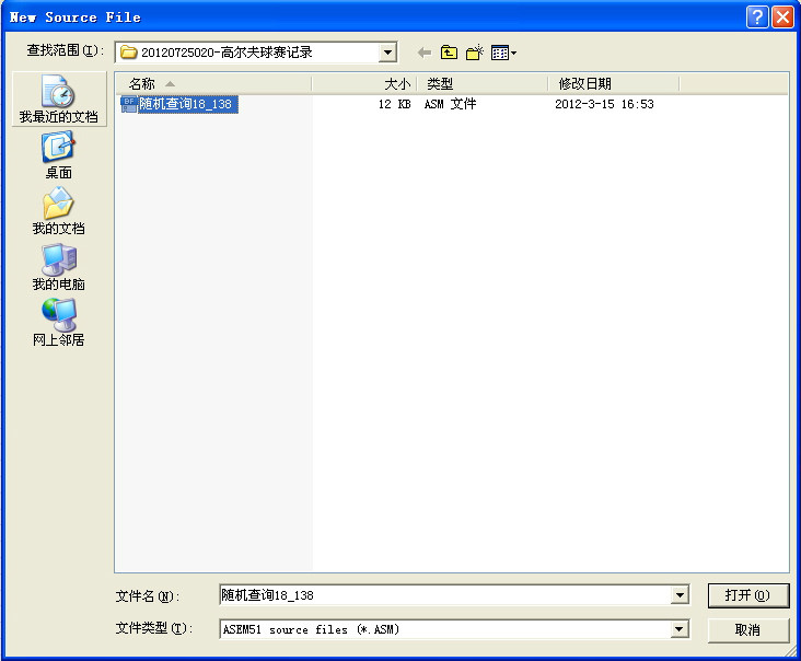

点击Source Code Filename下NEW按钮,弹出对话框
选择程序文件并点击“打开”按钮,如下图为操作的结果,并点击OK按钮确定;

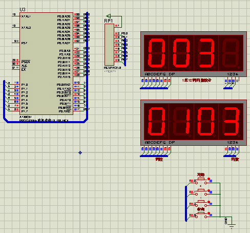

第四步:按运行按钮:
运行结果如图:
停止运行并点击单片机,弹出的对话框里已经加载了需要的机器码了。

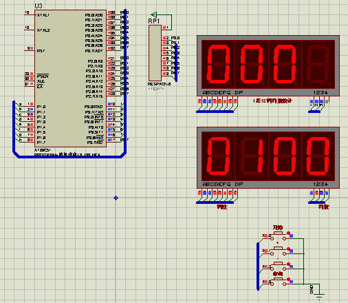

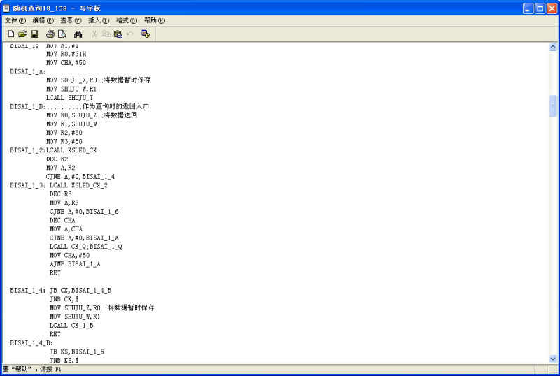

第五步:联调在这里出现。用写字板或其他任何可以打开程序文件的软件打开程序,按照程序的编写要求,修改需要的代码或指令。
              修改完后,记得一定要保存。
保存程序文件后,再次运行仿真文件,仿真的结果也和刚才修改的目标一直,联调成功。
