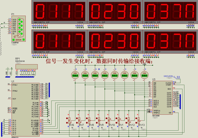

        这两天刚刚完成了一个用C编写的程序,这是我第一个用C语言编写的程序,并且调试成功。
        第一个C程序,值得纪念,也值得以后参考。
        本程序的功能是:
          1.ADC0808转换功能;
   2.数据16进制显示;
          3.串行通信数据。
C51程序:工程文件下载: http://www.51hei.com/f/0808_c.rar

A51汇编程序:
