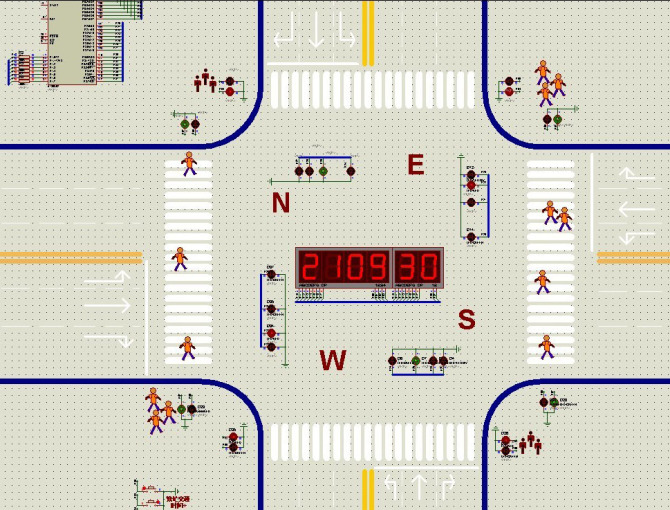

    经过几天的整理,终于将网络上得到交通灯仿真文件,用汇编自己编写了一个程序,实验结果完全符合本人的思路,实验成功。
    程序比较长,估计还会用更好的办法重新写。
    编写心得是:单片机编程,不一定要背指令,用时可以查,也不必去默写子程序,用时还是可以查,但是,很关键的就是,你的程序,你自己要清楚整个的执行过程,也就是单片机的执行流程。而在实际的应用中,要注意驱动电路的设计,特别是单片机上电复位输出高电平可能造成的影响。
程序如下:如果网页显示格式错乱可从http://www.51hei.com/f/jtda.rar处下载.
