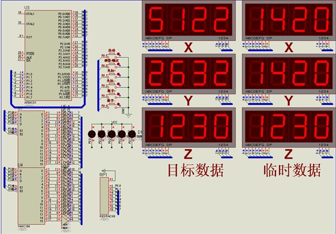

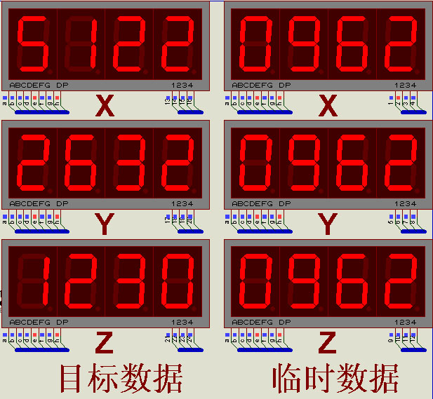

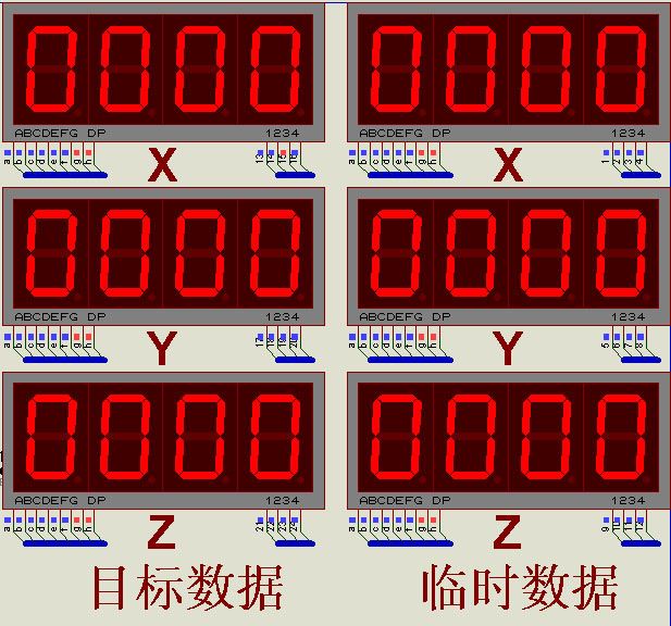

 今天终于把三维坐标调整的单片机实验完成,通过实验及编程,今天成功使用了指针和数据比较,完成数据调整和比较,程序如下,实验图如下:
  如有需要实验源文件的可以QQ我,有想在商业应用的,可以付一点辛苦费,将程序修改为合适的。本人在找工作,也随便把单片机方面搞得更精通点!
程序图:

;;;;;;;;;;;;;;;;;;;;;数据比较;;;;;;;;;;;;;;;;;;;;;;
B_J_L:
 MOV A,LSQ
 CJNE A,LSQ1,B_J_LD
 MOV A,LSB
 CJNE A,LSB1,B_J_LD
 MOV A,LSS
 CJNE A,LSS1,B_J_LD
 MOV A,LSG
 CJNE A,LSG1,B_J_LD
 RET
B_J_LD:  JC  B_J_LQ_X
B_J_LQ_D: INC LSG1
    MOV A,LSG1
    CJNE A,#10,B_J_END
    MOV LSG1,#0
    INC LSS1
    MOV A,LSS1
    CJNE A,#10,B_J_END
    MOV LSS1,#0
    INC LSB1
    MOV A,LSB1
    CJNE A,#10,B_J_END
    MOV LSB1,#0
    INC LSQ1
    MOV A,LSQ1
    CJNE A,#10,B_J_END
    MOV LSQ1,#9
    MOV LSB1,#9
    MOV LSS1,#9
    MOV LSG1,#9
    AJMP B_J_END
B_J_LQ_X: DEC LSG1
    MOV A,LSG1
    CJNE A,#-1,B_J_END
    MOV LSG1,#9
    DEC LSS1
    MOV A,LSS1
    CJNE A,#-1,B_J_END
    MOV LSS1,#9
    DEC LSB1
    MOV A,LSB1
    CJNE A,#-1,B_J_END
    MOV LSB1,#9
    DEC LSQ1
    MOV A,LSQ1
    CJNE A,#-1,B_J_END
    MOV LSQ1,#0
    MOV LSB1,#0
    MOV LSS1,#0
    MOV LSG1,#0
    AJMP B_J_END
B_J_END:
    RET
