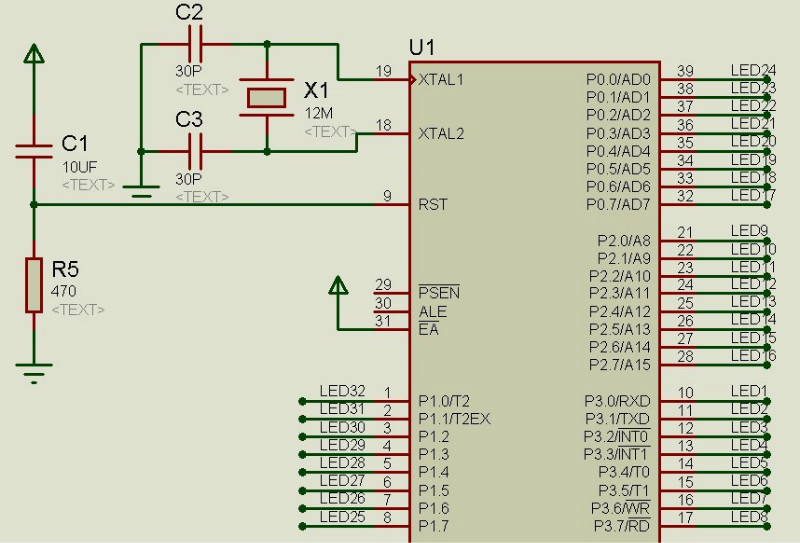

这是原理图:
呵呵,原理不怎么难吧

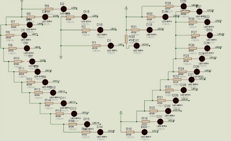

LED心形排布图:

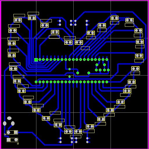

这是PCB,我改过了的,减少了一些限流电阻!

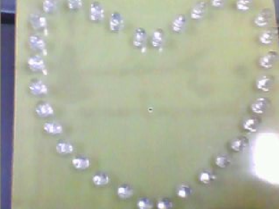

将PCB打印好,弄好板,装好原件,再焊接好,看,这就是成品了
