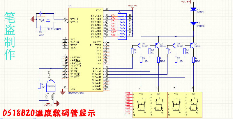

数码管显示STC89C54RD+DB18B20测温板,资料来源于网络。
