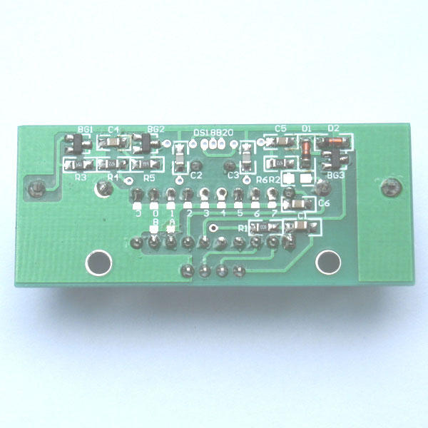

    下图为模块的背面图片。图中标有A、B、C短接焊盘是作为设置测量方式用;标有0-7的短路焊盘是设置查询方式下的模块地址用。
方式1:设置为小盲区期测量。设置方法,标号为B的焊盘即单片机的P3.5 脚与地断开,这时的测量范围为:5-200;这种方式下,测量盲区值小,适合长时间近距离测量用。
    方式2: 设置为远距离测量,这种方式,盲区值相对较大,测量相对较远一些,设置方法:将标号为B的焊盘即单片机的P3.5 脚与地短接,这时的测量范围为:25-350厘米。
    方式3:连续方式测量。将标号为A的焊盘即单片机的P3.4 脚与地断开,这时模块测量方式是连续的进行测量,测量间隔为1-2次/秒,每测量一次,就将测量结果通过串口送出。
    方式4:查询方式测量。将标号为A的焊盘即单片机的P3.4 脚与地短接,这时的测量方式为查询方式测量,即通过控制设备向模块发出一个命令后,模块才测量一次。查询方式下,每向测距模块发送一次查询命令,模块才进行测量一次,完成测量后即将测量结果通过串口发送出来。设置成查询方式,模块可多块模块连接在一起组网测量。
    查询命令格式:AT+CL=1-255(1-255为模的的地址编码,每个模块的地址编码由模块上单片机P1口与地短接的情况决定,各块模块的编码可独立,由使用者自己设定,设定范围1-255,只在查询方式下有效),数据格式为16进制数据。

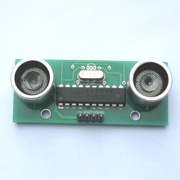

    为减小本超声波测距模块外形尺寸,该超声波测距元件采用双面安装,全部元件安装在一块长6cm宽2.5cm的PCB上。模块可用作应用系统的测距模块。因为它是串口TTL电平输出的。可应用在倒车雷达、机器人避障、液位检测、入侵报警、距离测量等产品中。板上留有安装孔;有一排插针,以备插到应用板上。对外接口定义:(信号输出脚是第3脚TXD,5V左右的TTL电平,可接应用系统单片机的RXD引脚)。
