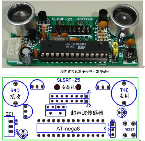

于调试检查及使用在不同场合。测量范围10cm-250cm,测距小于100cm时,误差是1~2cm.,大于 100cm时,误差是3~5cm。SL-SRF-25超声波传感器,还可以指定从单片机I/O端口上输出分段距离检测信号,可以直接装在双龙SL系列机器人上,作为寻物、避障探测等应用。LED发光二极管显示所测分段距离范围信号,可以用于机器人控制。
短路插针JD1-2/-3脚功能接地;JD1-1接PC5;短路块插于2,3间,使用LED数码管显示; 短路块插于1,2间,使用LED发光二极管显示,或超声波传感器输出分段控制信号。超声波传感器输出分段控制信号对应J1引脚 :

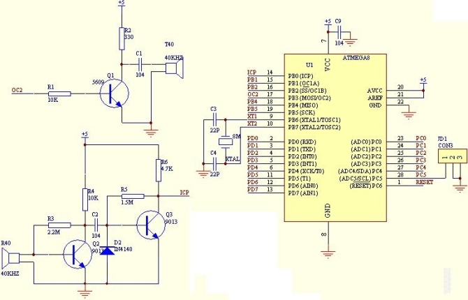

SLSRF-25电原理图
