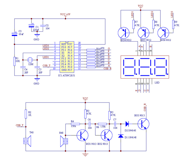

硬件电路的设计主要包括单片机系统及显示电路、超声波发射电路和超声波接收电路三部分。单片机采用AT89C2051。采用12MHz高精度的晶振,以获得较稳定时钟频率,减小测量误差。单片机用P3.5端口输出超声波换能器所需的40kHz的方波信号,P3.6端口监测超声波接收电路输出的返回信号。显示电路采用简单实用的3位共阳LED数码管,段码输出端口为单片机的P1口,位码输出端口分别为单片机的P3.2、P3.1、P3.0口,数码管位驱运用PNP三极管S9012三极管驱动。
距离显示:用三位LED数码管进行显示(单位是CM)。
测距范围:35CM到 300CM之间。误差:1%。
    超声波测距单片机系统主要由:A T 8 9 C 2 0 5 1单片机、晶振、复位电路、电源滤波部份构成。如下图:
    超声波发射部份由电阻R2及超声波发送头T40板成;接收电路由BG1、BG2X组成的两组三级管放大电路组成;检波电路、比较整形电路由C7、D1、D2及BG3组成。
40kHz的方波由A T 8 9 C 2 0 5 1单片机的P 3 .5驱动超声波发射头发射超声波,经反射后由超声波接收头接收到40kHz的正弦波,由于声波在空气中传播时衰减,所以接收到的波形幅值较低,经接收电路放大,整形,最后输出一负跳变,输入单片机的P3脚。
该测距电路的40kHz方波信号由单片机A T 8 9 C 2 0 5 1 的P 3 .5发出。方波的周期为1/40ms,即25us,半周期为12.5us。每隔半周期时间,让方波输出脚的电平取反,便可产生40kHz方波。由于单片机系统的晶振为6M晶振,因而单片机的时间分辨率是2us,所以只能产生半周期为12us或14us的方波信号,频率分别为41.67kHz和38.46kHz。本系统在编程时选用了后者,让单片机产生约38.46kHz的方波。
    本系统采用三位一体L E D 数码管显示所测距离值,如图(见下页) 。码管采用动态扫描显示,段码输出端口为单片机的P1口,位码输出端口分别为单片机的P3.2、P3.1、P3.0口,数码管位驱运用PNP三极管S9012三极管驱动。
步骤是先焊接各个模块,焊接完每个模块以后,再进行模块的单独测试,以确保在整个系统焊接完能正常的工作,原件安装完毕后,将写好程序的AT89C2051机装到测距板上,通电后将测距板的超声波头对着墙面往复移动,看数码管的显示结果会不会变化,在测量范围内能否正常显示。超声波发送功率较大时,测量距离远,则相应的下限值(盲区)应设置为高值。试验板中的声速没有进行温度补偿,声速值为340m/s。
