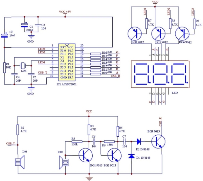

       这款简单的单片机超声波测距板,硬件电路的设计主要包括单片机系统及显示电路、超声波发射电路和超声波接收电路三部分。单片机采用AT89C2051。采用12MHz高精度的晶振,以获得较稳定时钟频率,减小测量误差。单片机用P3.5端口输出超声波换能器所需的40kHz的方波信号,P3.7端口监测超声波接收电路输出的返回信号。显示电路采用简单实用的3位共阳LED数码管,段码输出端口为单片机的P1口,位码输出端口分别为单片机的P3.2、P3.1、P3.0口,数码管位驱运用PNP三极管S9012三极管驱动。测量范围25-300厘米,精度1厘米。
焊好的实物图
原理图
