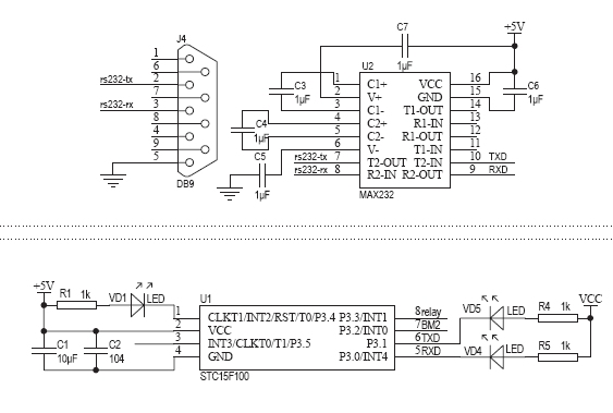

本文介绍了STC单片机一键下载器的原理,使用STC-ISP软件下载STC单片机程序的过程中,在点击直载按钮后,需要对单片机进行一次上电冷启动操作。这在下载程序不是很频繁的情况下,也许并没有什么麻烦,但对于经常下载STC单片机程序时,每次下载都需要进行重新上电冷启动,这不仅给使用者增加了不便,同时也加剧了开关器件的损耗,增加操作负担,降低下载的效率。下面介绍的STC单片机一键下载器,彻底解决了以上问题。

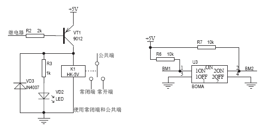

使用 STC单片机一键下载器,只需点击“下载”即可完成程序的下载,无需再手动上电。下图为STC单片机一键下载器原理图(原理图附后)所示。本下载器原理为:通过一片具有串口资源的单片机(电路中为STC15F102),将其串口与用户单片机串口并接,监控单片机通过相应的监控程序来侦测用户单片机与外部设备的串口信息交互,当监控到STC-ISP软件正确下载命令流时,说明用户正在进行程序下载,此时下载器自动启动硬重启实现对用户单片机的上电,完成程序的下载。
