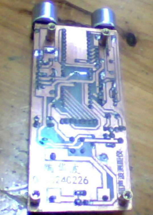

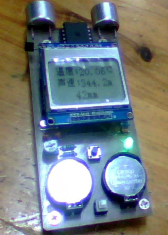

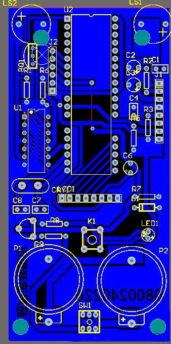

   这是一款液晶显示超声波测距板,资料是从网上收集整理的。该测距板显示屏为3310手机液晶屏,测量范围是4cm--450cm。单片机用的是51系列单片机,超声波接收用的是CX20106A。为了使精度尽可能的提高,硬件方面使用了18B20监测温度,由温度算出声速的变化;软件方面使用了“近距离<--->远距离”自动调节“盲区时间”进行测量。因为盲区时间设小一点,可以测到较小的距离,但是测远距离时就极不稳定了;而盲区时间大了则相反;.软件较正使用的是数据拟合的方式,即测出几十组数据(仪器测出的矩离和实际矩离),输入EXCEL里面,画出XY散点图。然后再拟合出距离关系曲线。这种方法可以使测量点尽量靠近每一个实际距离点。
