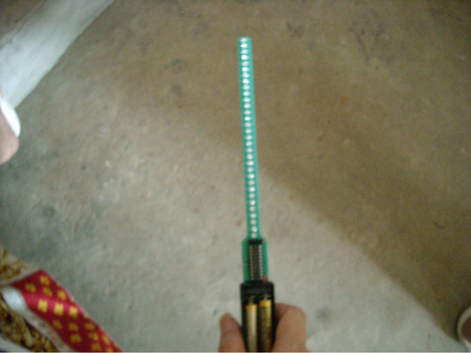

STC11F04单片机制作的32灯摇摇棒
作者:佚名   来源:本站原创   点击数:…  更新时间:2013年11月14日   【字体:大 中 小】

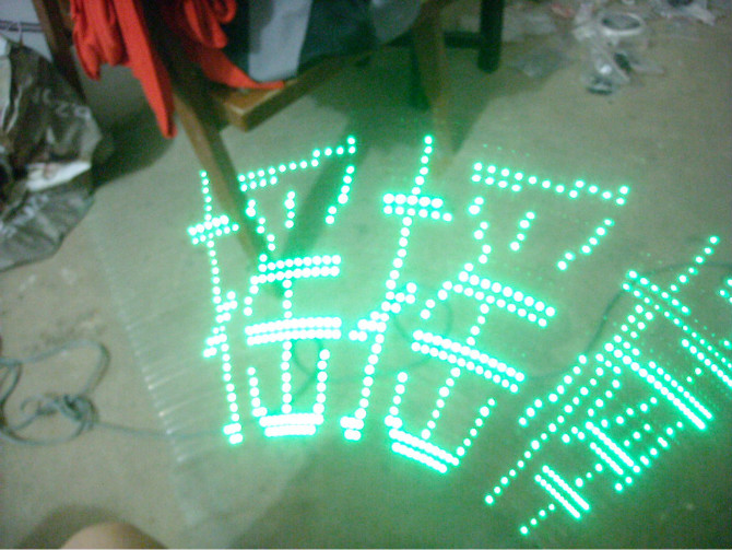

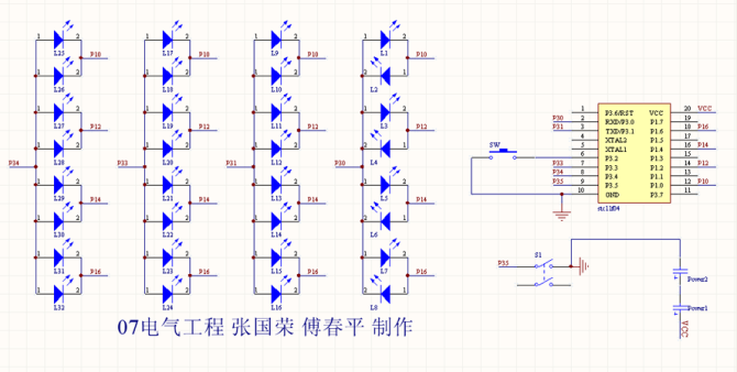

     说到摇摇棒,大家应该不陌生,但这款摇摇棒,用了一片20脚的STC11F04单片机,控制32只发光二极管,能显示13组左右的字或者图片,能显示高32宽64的图像和字体任意,开机后自动切换每一组字,按了一下背部的开关后变成手动切换!能根据自己的喜好用字模软件编写各种各样的字体和图片,方法很简单!只要有单片机的一点基础就可以随意的玩耍,送给朋友和喜欢的人是件不错的礼物哦!此摇摇棒其实是没限制的,可以显示高32宽很长的字和图片,只不过麻烦的是要手晃得大一点而已!所以通常都限制在合适的范围!资料来源于网络,作者:张国荣。

/***********n(us)延时子程序***************/
void DelayUs(uint N)
 uint x;
 for(x=0; x<=N;x++);
void main()
 AUXR=0x80;
 CLK_DIV=0;
 EX0=1; //开放外部中断0
 IT0=1; //中断0为边沿触发方式
 IP=0x02; //设置中断优先级
 TMOD=0x02; //定时器0方式2,8位重装载
 TH0=0x80; //设定定时器初值
 TL0=0x80;
 KY=0;
 EA=1;  //开放中断
 ET0=1; //开放定时器1中断
 TR0=1; //启动定时器0,开始计时*/
 key=0; //初始化显示第一组文字
 P1M0=0x55;   //0101 0101 /P1.0  P1 .2 P1.4 P1.6推挽输出
    P1M1=0xAA;
 while(1){//等待中断
  if(key1==0){
   DelayUs(200); //按键去抖处理
   if(key1==0){   //有键按下
    key++;    //更换下一幅图片
    if(key==5) key=0; //图片循环显示
    while(key1==0);  //等待按键释放
/*********文字显示子程序**********/
void display_word(unsigned char code *text)
{ char i,j=2;          //j为图片起始位置 2 为第3个开始是图片 如果要显示32*32大字 也属于图片格式
    DelayUs(5000);
 for(i=0;i<64;i++)
        P3M0=0x00;   //0000 0000 //P3.0推挽输出 P3 .1 P3.3 P3.4输入高阻
     P3M1=0x1B;
  if(key>j)
  BUFF=(*(text+i*4+3));
  else
  BUFF=(*(text+128+i*2+1));
  led4=0;
  P1=~BUFF>>1;
  P3M0=0x10;   //0001 0000 //P3.4推挽输出 P3 .0 P3.3 P3.1输入高阻
     P3M1=0x0B;          //0000 1011
   delay(1);
     P3M1=0x1B;    //0001 1011
  led4=1;
      P1=BUFF;             //01010101  1357
   delay(1);
  if(key>j)
  BUFF=(*(text+i*4+2));
  else
     BUFF=(*(text+128+i*2));
  led3=0;
  P1=~BUFF>>1;
  P3M0=0x08;   //0000 1000 //P3.3推挽输出 P3 .0 P3.1 P3.4输入高阻
     P3M1=0x13;          //0001 0011
  delay(1);
  led3=1;
   delay(1);
     P3M1=0x1B;
  if(key>j)
  BUFF=(*(text+i*4+1));
  else
  BUFF=(*(text+i*2+1));
  led2=0;
     P1=~BUFF>>1;
  P3M0=0x02;   //0000 0010 //P3.1推挽输出 P3 .0 P3.3 P3.4输入高阻
     P3M1=0x19;   //0001 1001
  delay(1);
  led2=1;
   delay(1);
     P3M1=0x1B;    //0001
  if(key>j)
  BUFF=(*(text+i*4));
  else
  BUFF=(*(text+i*2));
  led1=0;
  P1=~BUFF>>1;
  P3M0=0x01;   //0000 0001 //P3.0推挽输出 P3 .1 P3.3 P3.4输入高阻
     P3M1=0x1A;    //0001 1010
  delay(1);
  led1=1;
   delay(1);
/*********显示内容选择子程序**********/
void display(unsigned char t)
 switch (t){  //通过按键选择显示内容
  case 0: {display_word(text1);}break;
  case 1: {display_word(text2);}break;
  case 2: {display_word(text3);}break;
  case 3: {display_word(text4);}break;
  case 4: {display_word(text5);}break;
  //default:{display_word(text1);}
/*********延时子程序**********/
void delay(unsigned char n)
 for(;n>0;n--){
  DelayN=DelayTime;
  while (DelayN);
/*********中断子程序**********/
void int0() interrupt 0 //使用外部中断0
 KY=~KY;
 if(KY==0)
 DelayTime=TimeCount/1580;
 TimeCount=0; //延时周期计数清零
 display(key); //根据按键选择循环显示文字
void timer0() interrupt 1  //定时器0中断子程序
 TimeCount++;
 if (DelayN!=0)
 DelayN--;
