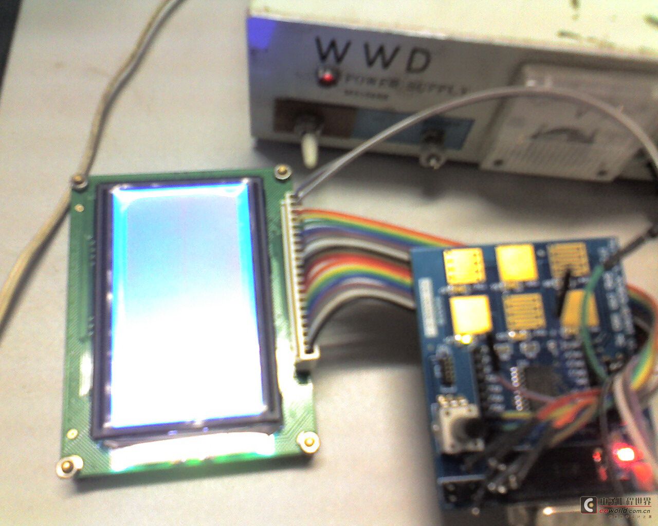

    先说说我这次调试的液晶屏,12864,带子库的,蓝色屏幕。就是这张图了
    单片机我选的是英飞凌xc824,新出的哦。不是有啥特殊偏好,手头就有这个,就先用这个吧,主要是我对这个最小系统板上的触摸按键比较感兴趣。当然了,它也有缺点,内存太小,连一个12864的图片都装不下。:Q

刚接线的时候还出了个笑话,太相信实物和datasheet和对应的了,结果屏幕的背光接反了,幸好没烧。

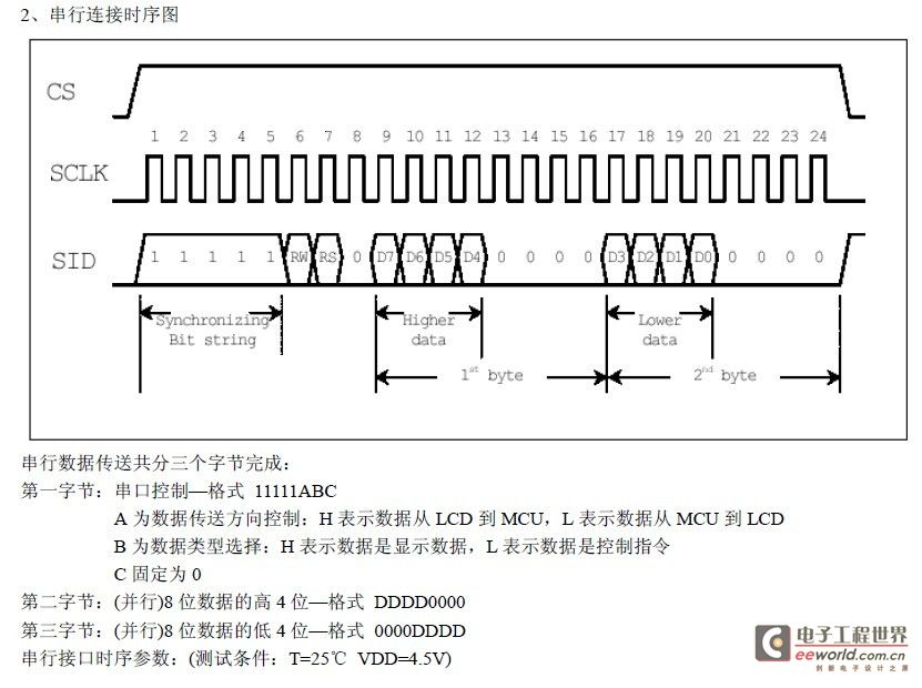

    硬件方面,我选串行是因为它用线少,我很懒的。:)   P1.0口对应CS,P1.1口对应SID,P1.2口对应CLK.
    参考时序在datasheet上写的很清楚

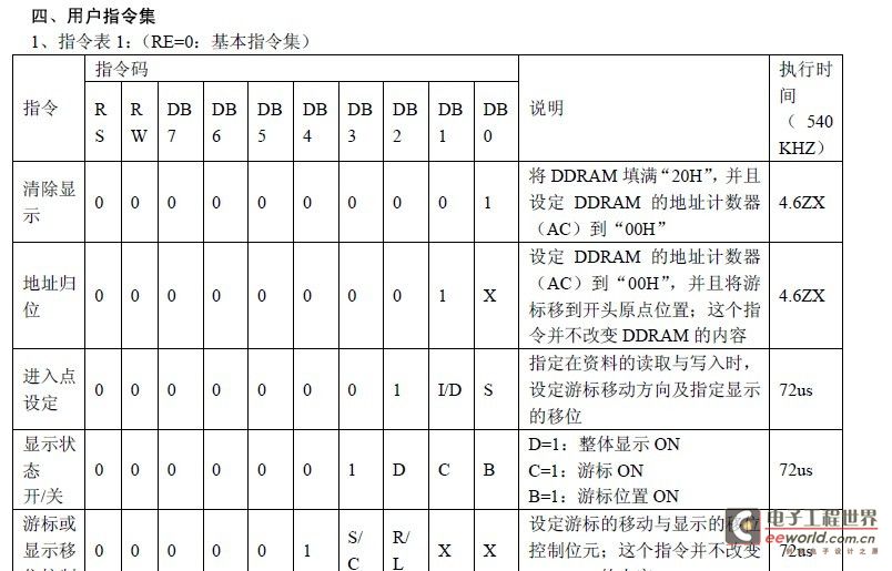

有这个当指导思想,照着写程序吧.动手之前,要先弄明白液晶屏是如何控制的,它内部也有控制芯片,这款的芯片是ST7920,对液晶的操作分为控制指令部分和数据传送部分。
指令呢,数据手册给了很多。用到再看吧。

    //-----------------发送命令子程序----------------------- P1.0(cs),P1.1(SID),P1.2(CLK)
void send_command(unsigned char command_data) //发送命令
unsigned char i;
unsigned char i_data;
i_data=0xf8;   //串行方式,数据从MCU到LCD,倒数第二位L代表数据控制指令,H代表显示数据
P1_0=1;
P1_2=0;
for(i=0;i<8;i++)
         P1_1=(bit)(i_data&0x80);
         P1_2=0;
         P1_2=1;
         i_data=i_data<<1;
   i_data=command_data;    //发送用户指定指令
   i_data&=0xf0;
   for(i=0;i<8;i++)     //发送高位
         P1_2=0;
         P1_2=1;
         i_data=i_data<<1;
   i_data<<=4;
   for(i=0;i<8;i++)     //发送低位
         P1_2=0;
         P1_2=1;
         i_data=i_data<<1;
     P1_0=0;
     delay_1ms(10);

有了这两个子程序,就可以配置液晶显示器了,程序的最初也是配置它
//-----------------------液晶初始化------------------------
void lcd_init()
 delay_1ms(100);
 send_command(0x30); //功能设置:一次送8位数据,基本指令集
 send_command(0x02); //地址归位
 send_command(0x06);//点设定:显示字符/光标从左到右移位,DDRAM地址加1
 send_command(0x0c);//显示设定:开显示,显示光标,当前显示位反白闪动
 send_command(0x01); //清DDRAM
 send_command(0x80); //把显示地址设为0X80,即为第一行的首位
这些指令都可以到数据手册里面找到。

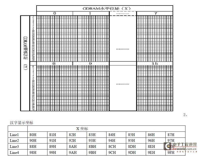

    其实我最想做到的是下面的任务,任意位置显示,这很重要。
//----------------------任意位置显示一个汉字----------------
void hz_disp(unsigned char line,unsigned char row,unsigned char hz1,unsigned char hz2) //line行1-4,row列0-7,hz1汉字的高8位,hz2,汉字的低8位
{  send_command(0x01); // 清除显示,并且设定地址指针为00H
   switch(line)
   case 1:{send_command(0x80+row);send_data(hz1);send_data(hz2);break;}
   case 2:{send_command(0x90+row);send_data(hz1);send_data(hz2);break;}
   case 3:{send_command(0x88+row);send_data(hz1);send_data(hz2);break;}
   case 4:{send_command(0x98+row);send_data(hz1);send_data(hz2);break;}
 //----------------------任意位置显示变量----------------
void num_disp(unsigned char line,unsigned char row,unsigned char num,unsigned char numa) //line行1-4,row列0-7,num要显示的数字
   switch(line)
   case 1:{send_command(0x80+row);send_data(0x30+num); send_data(0x30+numa);break;}
   case 2:{send_command(0x90+row);send_data(0x30+num); send_data(0x30+numa);break;}
   case 3:{send_command(0x88+row);send_data(0x30+num); send_data(0x30+numa);break;}
   case 4:{send_command(0x98+row);send_data(0x30+num); send_data(0x30+numa);break;}
    利用这张图,结合两个子程序,很容易看出,我在投机取巧,呵呵。
    显示数字的子程序是显示汉字子程序的翻版,也就是说,一个汉字等于两个数字。

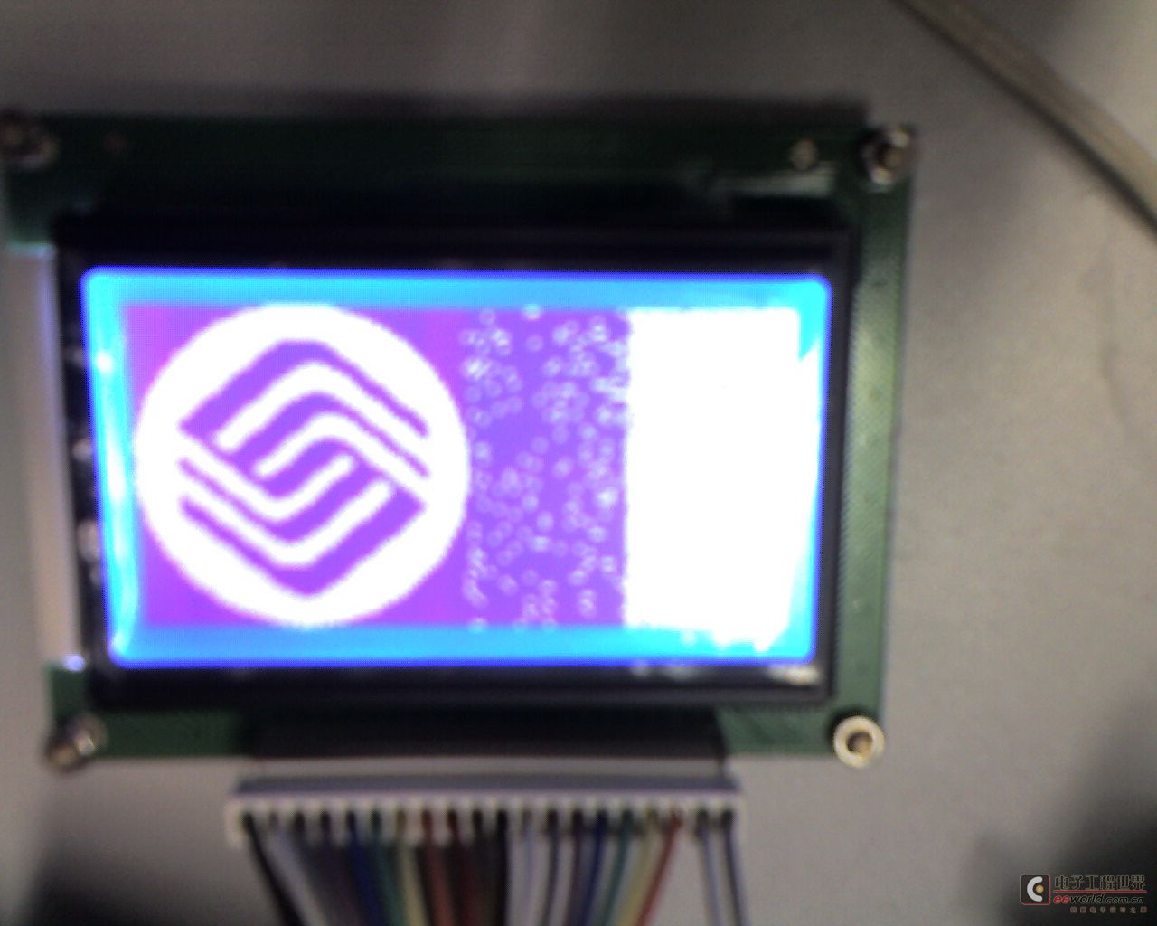

    最后,抛砖引玉,这款液晶还能显示图片,但是刷新速度实在不敢恭维。而且占用内存也不小。这里就来个左半屏幕显示图形的程序,如果有兴趣可以改一改,做一个右半屏幕的,或者上半屏幕,下半屏幕的,当然了,单片机内存足够大,就来全屏的。取模用相应的软件,相信大家都知道的,网上很多也很好找。
//-------------左半屏显示图形--------------
void img_displeft (unsigned char code *img)  //  注意0---31,0---31上下分半
    unsigned char i,j,m,n;
    unsigned int a=0;
  for(j=0;j<32;j++)
       for(i=0;i<4;i++)
         send_command(0x34); //扩展指令,显示绘图
         send_command(0x80+j); //更新坐标
         send_command(0x80+i);
         send_command(0x30); //基本指令集
         send_data(img[j*8+i*2]);  //高字节
         send_data(img[j*8+i*2+1]); //低字节
  for(n=0;n<32;n++)
       for(m=0;m<4;m++)
         send_command(0x80+n); //更新坐标
         send_command(0x88+m);
         send_data(img[n*8+256+m*2]);  //高字节
         send_data(img[n*8+256+m*2+1]); //低字节
     send_command(0x36); //扩充功能指令,开绘图开关。
