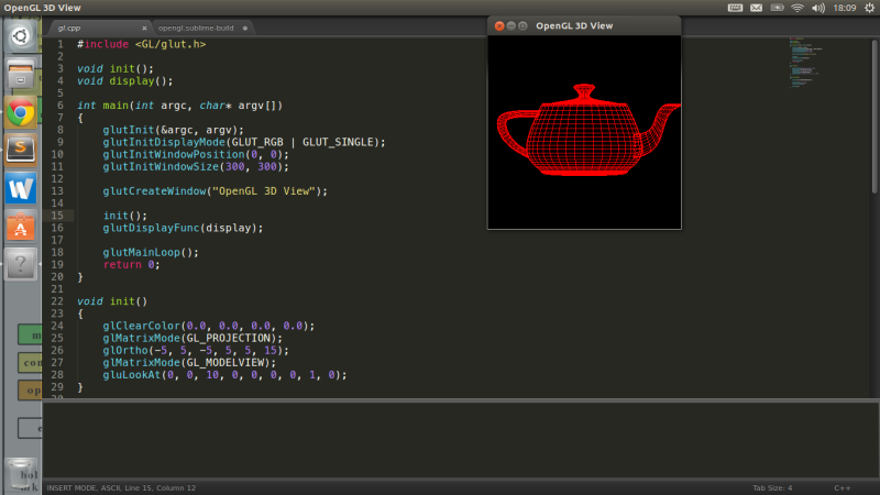

闲来无事,本着sublime无所不能的想法,就想在sublime上编译运行opengl程序, google了好久也没找到完美的解决办法,自己的build-system老是不对,(可以正常编译,不能编译一定是编译命令错了 -lGL -lGLU -lglut 三个关联库都有才能编译成功)编译后按ctrl+shift+b不能运行,看不到茶壶啊=_=,只能用终端cd到文件目录下运行之,麻烦!本着试一试的想法,瞎改一通,终于解决了:

2. 配置sublime:
1.打开sublime,依次点Tools->Build System->New Build System...;
2.写入以下代码;
6.在终端中先后运行
g++ gl.cpp -o gl -lGL -lGLU -lglut
./gl
可达到同样效果
sudo apt-get install libgl1-mesa-dev
sudo apt-get install libglu1-mesa-dev
sudo apt-get install freeglut3-dev
2. 配置sublime:
2.写入以下代码;
"shell_cmd": "g++ \"${file}\" -o \"${file_path}/${file_base_name}\" \"-lGL\" \"-lGLU\" \"-lglut\"",
"file_regex": "^(..[^:]*):([0-9]+):?([0-9]+)?:? (.*)$",
"working_dir": "${file_path}",
"selector": "source.c, source.c++",
"variants":
"name": "Run",
"shell_cmd": "./\"${file_base_name}\""
3.ctrl+s保存之,自己起个名字,我的是opengl.sublime-build;

5.ctrl+b编译,ctrl+shift+b运行,即可看到茶壶>o<:
