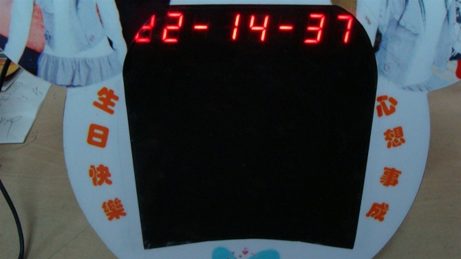

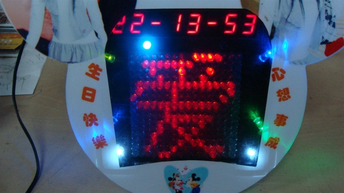

C8051F330 16*16点阵(SPI 、SMBus、I2C)PCF8563
作者:佚名   来源:本站原创   点击数:…  更新时间:2013年11月17日   【字体:大 中 小】
