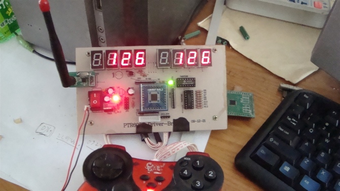

C8051F的nRF24L01 PTR6000无线收发

/************************发送部分*********************/
#include <c8051f310.h>
#include <stdio.h>
#include <math.h>
#include <Intrins.h>
#include <absacc.h>
#define uint unsigned int
#define uchar unsigned char
//nRF24L01的数据宽度,地址宽度,以及数据定义
#define TX_ADR_WIDTH 4  //地址数据
#define RX_PLOAD_WIDTH 4 //接收的有效数据宽度
#define TX_PLOAD_WIDTH 4 //发送的有效数据宽度
#define BUSY  SPI0CFG&0x80
uchar TX_ADDRESS[]={0xe7,0xe7,0xe7,0xe7}; //传送接收端地址
uchar shuzu[4]={0x99,0x99,0xc7,0x99}; //要发送的有效数据
uchar rx_buf[4]={0x00,0x00,0x00,0x00}; //接收的数据缓存
uchar a,b,i;
uchar sta;
//引脚定义2274
#define CSN_HIGH CSN=1
#define CSN_LOW CSN=0
#define CE_HIGH CE=1
#define CE_LOW CE=0
sbit CE=P0^5;
sbit CSN=P0^6;
sbit IRQ=P0^4;
sbit c=P0^7;

//接收函数,接收返回1表示有数据收到
uchar nRF24L01_RxPacket(uchar *rx_buf)
  uchar sta;
  uchar revale=0;
  SPI_RW_Reg(WRITE_REG+CONFIG,0X0F);
  SPI_RW_Buf(WRITE_REG+RX_ADDR_P0,TX_ADDRESS,TX_ADR_WIDTH);//定义接收通道号
    CE_HIGH;  //开始接收数据
    delay(130);
 sta=SPI_Read(READ_REG+STATUS);//接收状态寄存器,用于判断是否收到数据
  if(sta&0x40)
     CE_LOW;   //结束接收数据
     SPI_Read_Buf(RD_RX_PLOAD,rx_buf,TX_PLOAD_WIDTH);
     revale=0xff;
  SPI_RW_Reg(WRITE_REG+STATUS,sta);  //接收复位
  return revale;
void  nRF24L01_TxPacket(uchar *tx_buf)  //发送函数
  CE_LOW;
   SPI_RW_Buf(WRITE_REG+TX_ADDR,TX_ADDRESS,TX_ADR_WIDTH); //给发送寄存器写入地址,宽度为TX_ADR_WIDTH
   SPI_RW_Buf(WRITE_REG+RX_ADDR_P0,TX_ADDRESS,TX_ADR_WIDTH);//给接收寄存器写入地址,宽度也为TX_ADR_WIDTH
   SPI_Read_Buf(RX_ADDR_P0,rx_buf,TX_ADR_WIDTH);
   SPI_RW_Buf(WR_TX_PLOAD,tx_buf,TX_PLOAD_WIDTH); //向发送寄存器写入TX_PLOAD_WIDTH宽度的数据,
    SPI_RW_Reg(WRITE_REG+CONFIG,0X0E); //配置为PWR_UP位,使能CRC,16位校验,发送模式
  CE_HIGH;
   delay(100);
  CE_LOW;
void nRF24L01_Config()   //nRF24L01的配置函数
  CE_LOW;//芯片使能
  CSN_HIGH;//SPI复位
  SPI_RW_Reg(WRITE_REG+CONFIG,0X0F); //使能发送模式
  SPI_Read(CONFIG);
  SPI_RW_Reg(WRITE_REG+EN_AA,0X01);//数据通道0自动应答
  SPI_Read(EN_AA);
  SPI_RW_Reg(WRITE_REG+EN_RXADDR,0X01);  //通道0允许
  SPI_RW_Reg(WRITE_REG+SETUP_AW,0X02); //设置地址宽度为4字节
  SPI_RW_Reg(WRITE_REG+SETUP_RETR,0X1A);//建立自动重发,500+86us,10次重发
  SPI_RW_Reg(WRITE_REG+RF_CH,0x02);//设置工作通道频率
  SPI_RW_Reg(WRITE_REG+RF_SETUP,0X07);//设置工作通道传输速率为1Mbps,发射功率为0dBm
  SPI_RW_Reg(WRITE_REG+RX_PW_P0,RX_PLOAD_WIDTH);   //设置通道0有效数据宽度RX_PLOAD_WIDTH

void main(void)   //主程序
 PCA0MD &= ~0x40;// 关闭看门狗
 pio();
 sysclk();
 SPI();   //SPI0DAT是SPI的数据寄存器
 Interrupt_int();
 EA=0;
 dat_int();
    nRF24L01_Config(); //  nRF24L01的配置函数
  //nRF24L01_RxPacket(rx_buf);
  nRF24L01_TxPacket(shuzu);   //发送函数
  sta=SPI_Read(READ_REG+STATUS); //发送程序复位
  if(sta&0x20)
  c=1;
  CSN_LOW;   //清除发送寄存器的值
   SPI_RW(FLUSH_TX);
    CSN_HIGH;
  delay(10000);
  break;
{nRF24L01_RxPacket(rx_buf);
P1=rx_buf[3];
delay(10000);

void Interrupt_int(void)   //中断设定
   IE=0x40;  //允许SPI中断请求
   IP=0x00;  //SPI为低优先级
void pio(void)   // 端口配置
 P0MDIN=0xff;  //禁止模拟输入,0为模拟,1为数字
 P0MDOUT=0xff; //0为开漏,1为推挽(ff)
 P0SKIP=0x00;
 P1MDIN=0xff;
 P1MDOUT=0xff; //低四位用于138
 P2MDIN=0xff;  //禁止模拟输入,0为模拟,1为数字
 P2MDOUT=0xff; //0为开漏,1为推挽(ff)
 P3MDIN=0xff;
 P3MDOUT=0xff; //低四位用于138
 XBR0=0x02;
 XBR1=0x40;
 //P0=0xff;
void sysclk(void);
void pio(void);
void SPI(void);
void Interrupt_int(void);
void delay(uint i);
void dat_int(void);
 pio();
 sysclk();
 Interrupt_int();
 EA=0;
 dat_int();
    nRF24L01_Config(); //nRF24L01的配置函数
  //nRF24L01_TxPacket(tx_buf);
  sta=SPI_Read(READ_REG+FIFO_STATUS);
  P1=rx_buf[2];
  delay(10000);
 if(rx_buf[2]==0xc7)break;
  nRF24L01_TxPacket(tx_buf);   //发送函数
  if(sta&0x20)
  c=1;
   SPI_RW(FLUSH_TX);
    CSN_HIGH;
  delay(10000);
