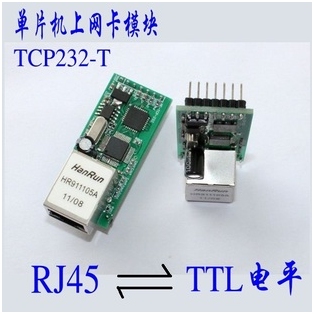

3.TCP232-T 串口转以太网双向以太网转串口TCP,IP转串口、RJ45转TTL。

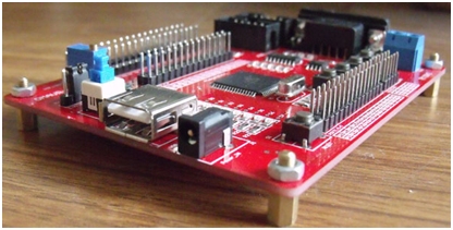

AVR单片机开发板
有两供电方,USB和独立电源,并有5V和3.3跳线。本例单片机工作在5V状态。

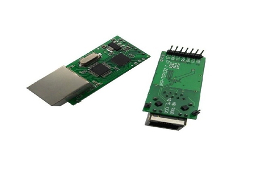

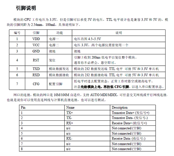

TCP232-T模块电源设计
电源使用5V供电,串行通讯为TTL电平(<3.3V为0,3.5-5V为1。串口为-9V - +9V电平,〈0V为0,〉1V为1。两种接口不能接错),TTL电平可以直接接单片机端口。
如果是TTL电平,直接POARTE0和POARTE1,如果是串口模块,接单片机开发板串口。串口只使用2,3,5三根线。

TCP232-T模块
?  RJ45接口,标准的网口,使用1、2、3、6四根线
?  串口端,TTL电平,RXD接POARTE0,POARTE1接TXD
?  电源,电源正接VDD,电源地接GND。
?  CFG空置,如果被拉底,比如接GND,则模块工作于串口设置模式,不响应网络连接。
?  复位,接PORTF,复位通讯模块。
