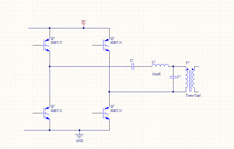

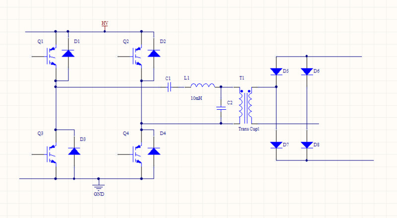

初步确定采用全桥LCC串并联谐振变换器的拓扑结构
这种东西的好处就是利用谐振可以实现软开关
并且目前控制器初步设想是采用STM32F103VE,还有一种选择是DSP芯片TMS
320f2812 这个芯片150M 176管脚并且有PWM输出等各种资源但淘宝一看,他娘的,100多块钱。太贵,所以还是还是选择STM32F103VE合适,实在不行用两片三片,那也比这个芯片便宜。
其实最大的问题在于速度,如果速度没问题,那就选便宜的。哪怕是用两片。
并且开关管,已经初步确定为IGBT。至于驱动电路有些问题,还在选型中。
上面的图只是原型,至于具体电路,肯定还要有添加电路。
