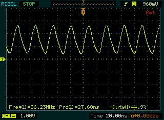

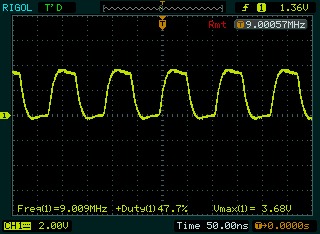

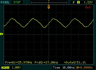

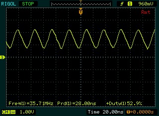

而且根据以上程序发现,IO的翻转速度可以达到36M,但基本上是严重变形了的
这是直接测量管角上的波形
 这是接了一块非常不好的导线,测量的波形
这是接了一般的导线,测量的波形
从上面的波形可以看出,导线的分布电容,和分布电阻对波形的影响还是挺大的。
估计要是产生36M的标准方波是没戏了,这也是我为啥要测试这些波形的原因。测试这些,可以对高频波形的预知,好对生成更好的更标准的波形做基础。

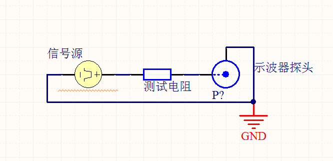

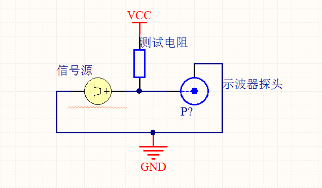

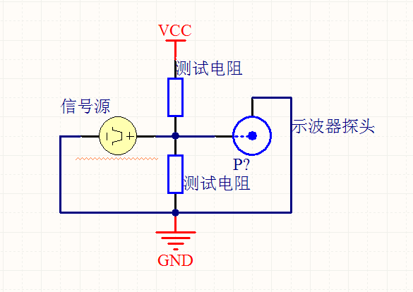

进入主题,开始测试,首先是电路图,最简单的

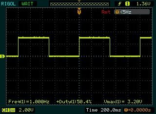

这是1HZ的,测试电阻,用1个10K和100K,波形,基本保持不变。

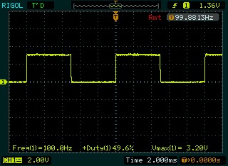

这是100HZ的波形,其测试电阻为100K,如果不仔细看,是看不到方波的右下角已经开始有一些小的变化了。

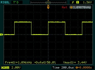

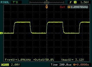

这是1KHZ的方波,第一幅图电阻为1K,而第二副图电阻为100K,可以明显的看到,波形开始扭曲。

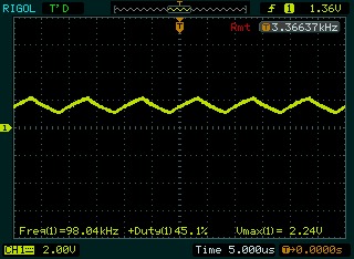

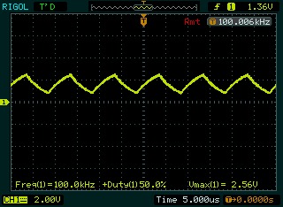

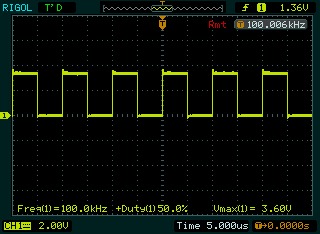

100KHZ方波,测试电阻0欧,方方正正的,很好看

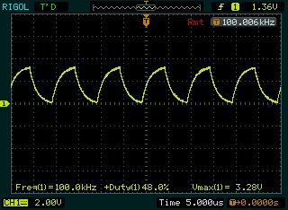

当测试电阻为10K时,波形已经变成这个鸟样子了,可以看到,图中的最大电压也从3.6V降到了3.28V
这是30K的样子,最大电压和最小电压都变了。

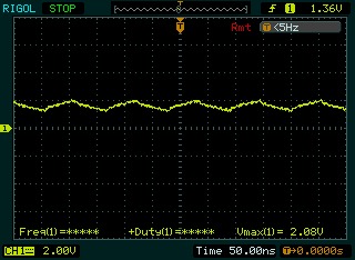

这是50K的样子,已经看不出原来波形的样子了,直接变成了很短的三角波了。看来这小小的电阻还是真厉害啊。

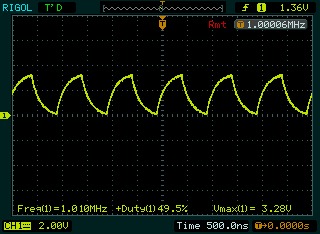

1MHZ 测试电阻为0欧,貌似还凑合
1K测试电阻,我怎么看,怎么想锯条,锯锯齿,锯锯齿的
这是10K的测试电阻,已经快变成1条线了

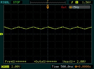

这是10MHZ的频率,测试电阻为0欧,啥也没加,就已经变形了
这个是10MHZ,1k测试电阻,就已经啥也没有了
从上面这个这些图可以看出,在低频情况下,长距离传输数据,信号畸变是小的,电阻的大小,对波形不构成太大影响
而超过1K频率时,电阻的增加是波形产生扭曲,而且信号频率越大,或者电阻越大,情况就越严重,而超过10Mhz的时候,1K的电阻就已经会使信号面目全非了。

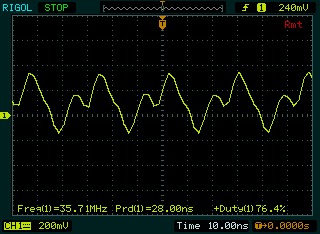

方案二:采用上拉电阻的形式,看看能不能矫正扭曲的波形呢?

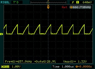

在开漏模式下,试了一下10K上拉电阻,650K左右的频率,样子也蛮奇怪的,呵呵
这种图形,基本上不会给波形带来任何效果,试了一下,不好用。
只是电阻的话,估计不会给波形带来啥效果,要不,就不用那么复杂的电路了,其他的接入方法,就不试了,也没想出来还有啥方法,明天测试电容的。
