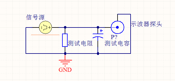

设备:电阻,面包板,STM32F103VE 试验板 , 示波器。
方法:将103,104,1u,10u电容,分别以不同形式接入频率为1K,10K,1M,10M,的方波,观察其波形和区别。
电路图:各种接发详见下文。

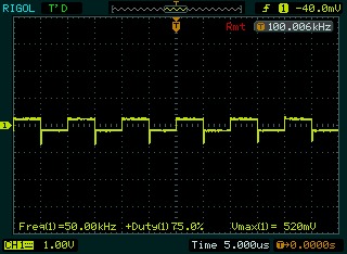

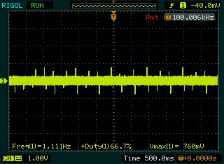

这是把频率加到100khz时的样子,第一副图是把时基调到500ms,而第二副则把时基调到5us,其他的也有这个状况,有的时候,时基不同,高的时基下也可以显示出一种波形,低时基下也可以显示出一种波形,很奇妙。

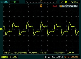

 10Mhz下的波形

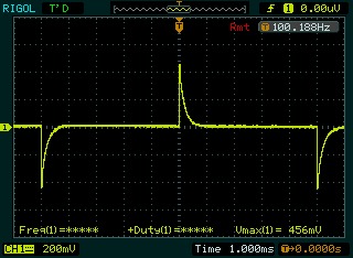

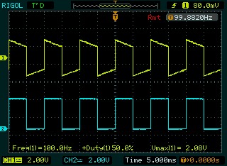

这是100hz时103的变化,也是以0V为基准变化的,是不是从这点来说,方波,也属于交流。

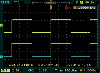

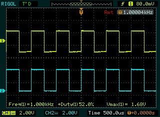

1k时候的波形,基本上相近了

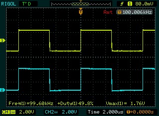

100k时候的波形,已经一样了,则应该就可以说明电容的通交隔直的特性了吧。

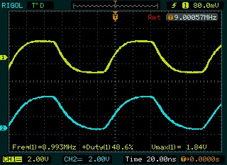

这是10MHZ时的波形,一模一样地。

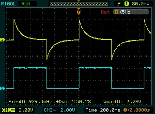

这是104电容,1hz频率时的波形,试分析一下,开始的时候,电容的a端,也就是与管角相连的那端为0电平,b端,也就是测量端,也为低电平,然后突然,a端有一个高电平,由于电容内部没有存储电荷,所以b端和a端为等电位,b端也被拉高了,随着时间的推移,电容开始充电,电位开始下降,直到电容充满电,电位变成0,但有个问题,1、按理说,示波器的测试端应该属于断路,那么这样的话,他不形成回路,既然没有回路的话,那么电荷是从哪里来的呢?如果这个问题可以解释清楚的话,那么按照这个逻辑往下推的话,当下降沿来临时,a端电位变成了低电平,电荷随着a端就释放掉了,所以电压变成了负的,随着时间的推移,电荷慢慢的释放掉了,a端和b端又变成了等电位,所以就成了下降沿对应的波形了。那么这里还是有个问题,当a端为0V的时候,那么b端为啥就变成正的了呢?那么就还回到了第一个问题,b端断路的状态,如果能解释清楚这个问题,那么第二个问题,就好办了。查资料中。。。

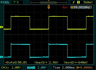

100HZ 下,104的样子,这个和上面的应该是一个道理,区别是,由于频率变了,周期就变了,所以,还没等电容存慢电荷,就进入跳变沿了,这时电容又开始根据上升或下降沿,放电或充电了,但有个问题,可以从数据中看出电压似乎便小了,最大电压只有1.76V了,也就是说压差缩小了,可以看1hz的,压差应该有6v 左右,而这个,就变成了4V左右了,具体啥原因,我也解释不清。
 但从这个波形可以看出,频率越高,电容越大,还原波形就越好,

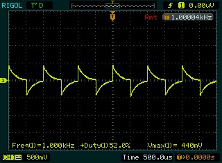

这是1khz频率的104电容

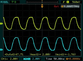

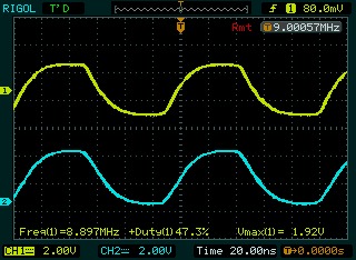

 这时10Mhz的104电容,基本上可以说还原了原来的波形。

100u在10M下的波形,可以看到幅度一样,y轴的位置不一样。

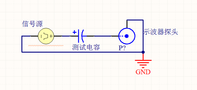

下面是另一种电路
这种也是我最想了解的,因为这种电路经常用在电源滤波,和信号滤波的电路中。
对于这种电路,我是这么分析的,首先,信号为低电平,这时,电容的正极与负极是等电位的,这时候,没有电流也没有电压,然后信号由低变为高,电容两端存在压差,所以电容开始充电,这个时候,电压是逐渐从第到高,然后等到信号由高变到低的时候,由于电容正端带正电,电容开始放电,虽然这个时候,信号变成低电平了,但测试点不会马上变成低电平,因为电容里还有电压,随着电容的放电,电压逐渐下降,电压波形会从高电平渐渐的走向低电平,不会像方波一样,一下子变成低电平。这时,如果信号在电容未放完电的情况下,又从低电平变到高电平时,这时,电容又会被重新充电,如果电容足够大的情况下,这种类似波纹的电压,就会在测试端被忽略,就像备用电池一样,电源没电了,电池可以继续用,如果电源在电池为用完的时候恢复电力,这样就可以让电脑持续工作,而不受到影响。这就是滤波。
如果用于滤波的话,根据不同的频率挑选不同的电容,频率越高,电容越小,滤波效果越好。频率低的,可以选用大一点的电容。一般的情况是103 104 474电容,如果是电源用103,如果是按键,我用的一般是474,这个挺管事的。效果挺好。如果1个不够,可以用多个并联使用。

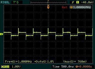

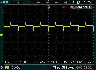

1M频率时103的波形 可以看到,波形变的平缓了,但由于上升和下降沿时,电容不能马上的反应,所以会有一段时间,这就是那些刺刺
