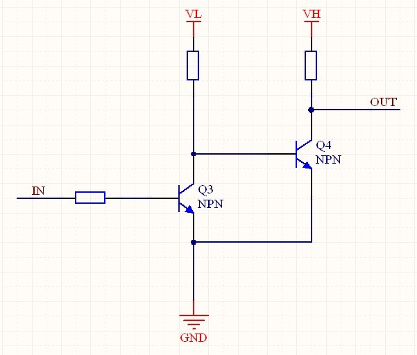

在单片机的应用中有的时候,两个器件通讯,但电压不同,这时候,就需要电平转换,上图即为单向io电平转换,由两个npn三极管组成,看别人的图,三极管使用的是 3906,我试验的时候使用的是8050,开始的时候感觉没啥区别,但测试的时候,发现,两个电平有延迟,在1微妙左右,频率才3k左右。网上查了一下,8050的速度是150M,而3906的速度是300M,所以还是建议使用频率高的。对于电阻,基极使用的是1k,而集电极使用的是4.7k。我看别人用的是22k和47k。具体的区别可能还有待测试。
