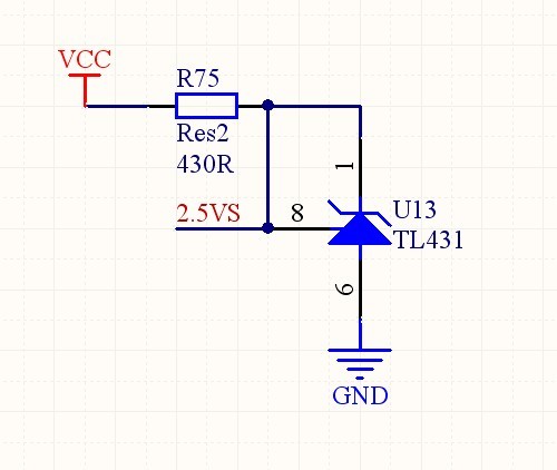

             这个TL431也不怎么太用调,基本上按着图连就可以得到2.5V的电压,而且稳定性还可以。对精度要求不太高的设备,用这个就不错。这个基准,有两种封装,和三极管一样。有直插和贴片两中,对于贴片封装,将电源接到电阻,电阻与后面两脚相连,前面一角直接接地即可。电路简单,使用方便。价格也不是特别的贵。
