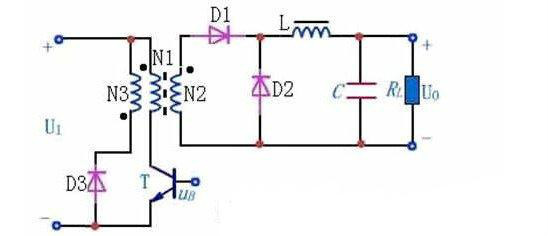

首先是单端正激
单端-通过一只开关器件单向驱动脉冲变压器
正激——脉冲变压器的原/付边相位关系,确保在开关管导通,驱动脉冲变压器原边时,变压器付边同时对负载供电。
原理就是直接通过变比进行变压的。正激初级绕组同名端都是正极所以叫正激
当开关管关断时,脉冲变压器处于“空载”状态,其中储存的磁能将被积累到下一个周期,直至电感器饱和,使开关器件烧毁。图中的D3与N3构成的磁通复位电路,提供了泄放多余磁能的渠道。在实际使用中,N3绕组也用RCD吸收电路取代亦可,输出回路需有一个整流二极管D1和一个续流二极管D2。由于其变压器使用无气隙的磁芯,故其铜损较小,变压器温升较低。并且其输出的纹波电压较小。
优点:温升低,纹波小。
