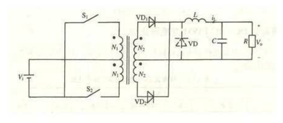

推挽式拓扑结构
这种电路结构的特点是:对称性结构,脉冲变压器原边是两个对称线圈,两只开关管接成对称关系,轮流通断,工作过程类似于线性放大电路中的乙类推挽功率放大器。
主要优点:高频变压器磁芯利用率高(与单端电路相比),可减小变压器体积、电源电压利用率高(与半桥电路相比)、输出功率大、两管基极均为低电平,驱动电路简单。
但有个问题,那就是有的图变压器次级是同名端为正,有的图变压器次级是异名端为正,这就搞不懂了,这两种有啥区别?

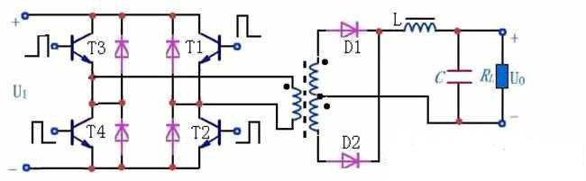

全桥式变换
这种电路结构的特点是:由四只相同的开关管接成电桥结构驱动脉冲变压器原边。
  图中T1、T4为一对,由同一组信号驱动,同时导通/关端;T2、T3为另一对,由另一组信号驱动,同时导通/关端。两对开关管轮流通/断,在变压器原边线圈中形成正/负交变的脉冲电流。
  主要优点:与推挽结构相比,原边绕组减少了一半,开关管耐压降低一半。
  主要缺点:使用的开关管数量多,且要求参数一致性好,驱动电路复杂,实现同步比较困难。这种电路结构通常使用在1KW以上超大功率开关电源电路中

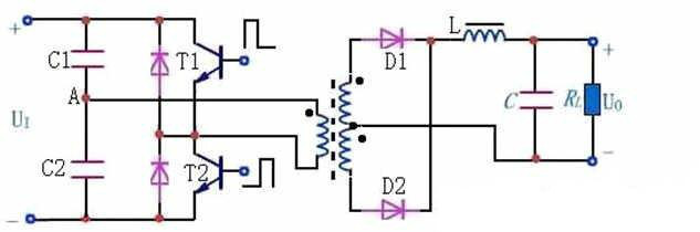

半桥式变换器
 电路的结构类似于全桥式,只是把其中的两只开关管(T3、T4)换成了两只等值大电容C1、C2
主要优点:具有一定的抗不平衡能力,对电路对称性要求不很严格;适应的功率范围较大,从几十瓦到千瓦都可以;开关管耐压要求较低;电路成本比全桥电路低等。这种电路常常被用于各种非稳压输出的DC变换器,如电子荧光灯驱动电路中。
