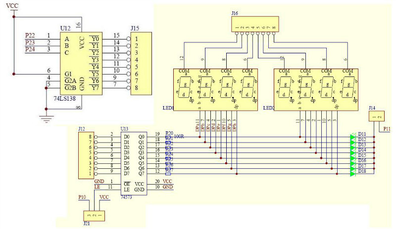

51单片机驱动8位数码管电路图+程序
作者:黄大垣   来源:本站原创   点击数:…  更新时间:2013年11月28日   【字体:大 中 小】
电路图:
 JP10排线连接J12  J21跳线跳12处
测试程序
