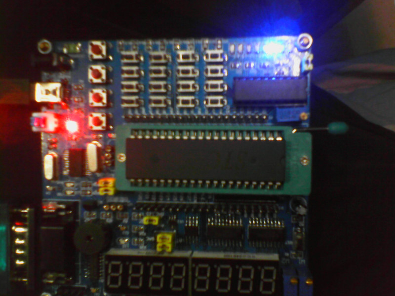

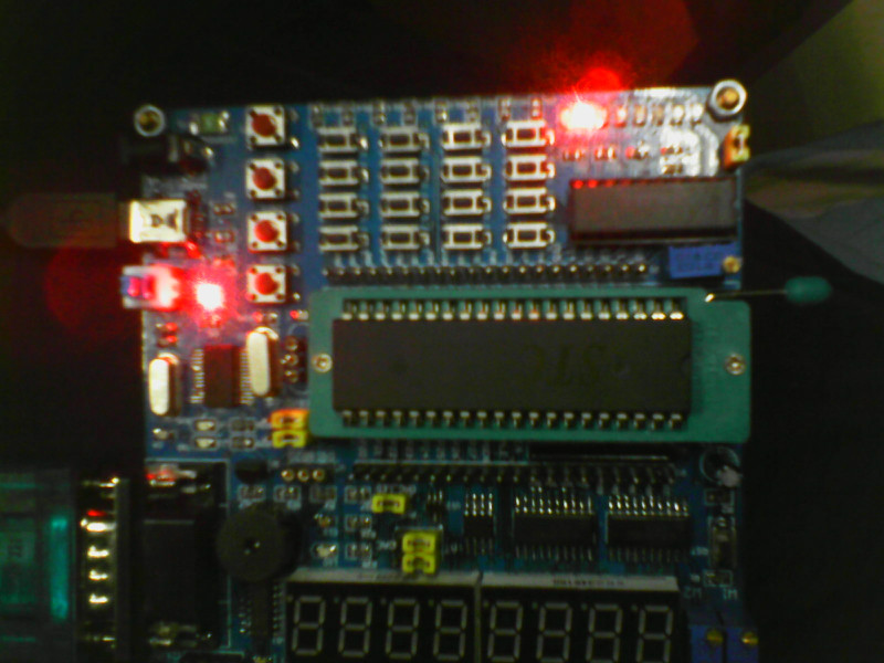

单片机程序汇编和C语言-LED灯的循环移动
作者:佚名   来源:本站原创   点击数:…  更新时间:2013年11月30日   【字体:大 中 小】
&&&&&&&&&&&&&&&&&&&&&&&&&&&&&&&&&& 汇编&&&&&&&&&&&&&&&&&&&&&&&&&&&&&&&
   org 00h
   start:mov r0,#8;
   mov a,#11111110b;
   loop:mov p1,a
         rl a
call delay
djnz r0,loop
jmp start
DELAY: MOV R5,#20 ;延时子程序,延时0.2秒
D1: MOV R6,#20
D2: MOV R7,#248
DJNZ R7,$
DJNZ R6,D2
DJNZ R5,D1
RET
end
&&&&&&&&&&&&&&&&&&&&&&&&&&&&&&&&&C 语言&&&&&&&&&&&&&&&&&&&&&&&&&&&&&&&&&&&
#include <reg51.h>
void delay100ms();   //如果函数是在主函数后面定义,那么一定要在主函数前面声明
void main()
    int i;
i=0xfe;
{P1=i;
i--;
delay100ms();
if(i==0)
i=0xfe;
void delay100ms(void)//
unsigned char a,b,c;
for(c=19;c>0;c--)
for(b=20;b>0;b--)
for(a=230;a>0;a--);
