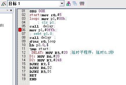

此程序已经通过电路测试,电路很简单在p1口接上八个灯,p2.0上面接一个按钮,
运行效果是按键按下一次后 八个灯闪烁5次
程序源码如下:
ORG 00H
start:mov r0,#5
loop: mov p1,#00h;
    ; clr p1;
call  delay;
mov p1,#0ffh;
; sebt p1.0;
call delay ;
djnz r0,loop
jb p2.0,$
jmp start;
 DELAY: MOV R5,#20 ;延时子程序,延时0.2秒
D1: MOV R6,#20
D2: MOV R7,#248
DJNZ R7,$
DJNZ R6,D2
DJNZ R5,D1
RET
END
