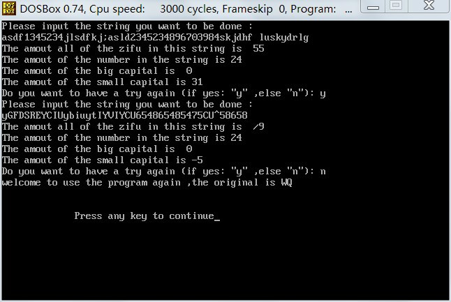

;对这个题目进一步改造:
;3_7 用户输入一个由数字‘0’~‘9’英文大写字母‘A’~‘Z’;以及英文小写字母‘a’~‘z’组成的ASCII 字符串,
;字符串的结束符为 CR(即回车符,其ASCII 码为0DH),字符串总长度不超过256 个。
;要求统计传送的字符总数以及其中各种字符的数目

    lea dx,tital
       mov ah,09h
       int 21h

       cld         ;将方向标志位置零   串操作递增
main: lods string  ;字符串装入指令 把字符串一个个装入al
      INC SUM
   CMP AL,0DH
   JE DONE
      CMP AL,30H
      Jb main
      cmp al,41h
      jb k1
   CMP AL,61H
   Jb k2
   JMP main
DONE:
      lea dx,result    ;输出SUM
      mov ah,09h
      int 21h
      DEC SUM
   MOV AX,0
   MOV AL,SUM
      MOV BL,10
   DIV BL
      MOV DX,AX
   ADD DX,3020H    ;为什么要加20呢?
   cmp dl,30h
   jnz wuling
   mov dl,20h
wuling:
      MOV AH,02h
      INT 21H
   MOV DL,DH       ;这是在干什么?
      MOV AH,2h       ;2号调用每次只输出一个字符,即dl
   INT 21H
   LEA DX,kongzi  ;换行
      MOV AH,09H
      INT 21H

                            ;输出CAPITAL
    MOV AX,0
    MOV AL,CAPITAL
    sub al,04h
    MOV BL,10
    DIV BL
    MOV DX,AX
    ADD DX,3030H
    CMP Dl,30H
    JNE WULING2
       MOV Dl,32
WULING2:push dx
        lea dx,result2
        mov ah,09h
        int 21h
        pop dx
        MOV AH,02h
     INT 21H
     MOV DL,DH
     MOV AH,2
     INT 21H
      mov al,sum
         sub al,capital
         add al,04h
         sub al,num
         mov small,al
