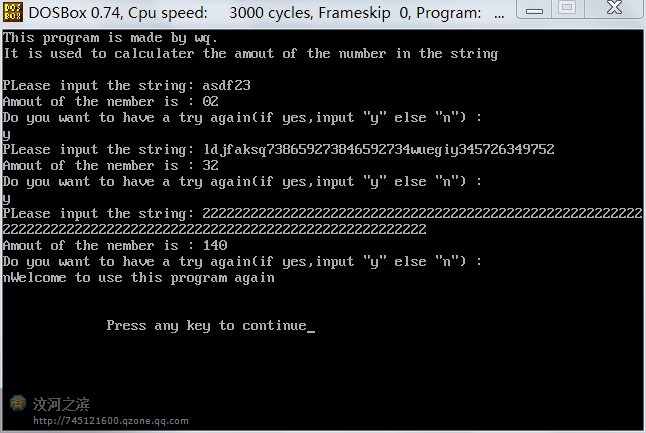

汇编:统计输入字符串内的数字个数(最多三位数0—256)
作者:佚名   来源:本站原创   点击数:…  更新时间:2013年12月01日   【字体:大 中 小】
;This is made by wq
;编程从键盘读入不超过256个字符的字符串;
;编程统计其中数字的个数,并将结果在屏幕上输出。
;经进一步完善(能输出三位数啦)

over:                   ;处理并输出数字个数
   lea dx,overs
   mov ah,09h
   int 21h
  mov ax,0000h
  mov al,sum[0]         ;判断是否为三位数
  cmp al,64h
  jae san
  mov bl,10
  div bl
  mov dx,ax
  add dx,3030h
   mov ah,02h
   int 21h
   mov dl,dh
   mov ah,02h
    int 21h
    jmp a
san: mov bl,10          ;如果是三位数则多处理一位
     div bl
     mov cl,ah          ;把第一位给cl
     add cl,30h
     mov ah,00h
     div bl              ;第二次除十
     mov dx,ax
     add dx,3030h
     mov ah,02h
     int 21h
     mov dl,dh
     mov ah,02h
     int 21h
     mov dl,cl
     mov ah,02h
     int 21h
